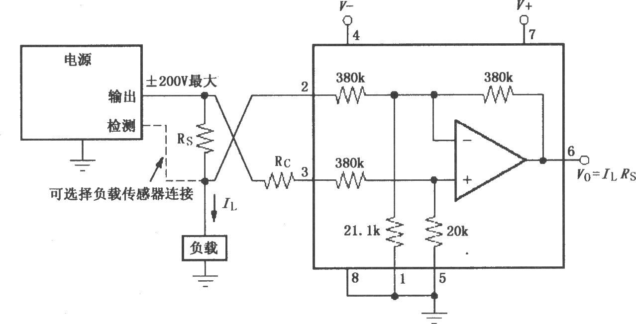

如图所示为由INA117构成的测量电源输出
电流
。在电源与负载之间串联一个取样
电阻
Rs, INA117输入阻抗很大,因此流过负载电流IL也同样流过Rs,检测Rs两端的
电压
降即可测量电源电流的大小。由于取样电阻Rs的存在,将造成输入端电阻网络失配,会引起共模抑制比下降,这可以用在输入端串联电阻Rc来解决。如果取样电阻的阻值低于20Ω,共模抑制比的下降可忽略不计,则串联电阻Rc可以不用。如果所用电源具有检测端,则Rc下端可与电源检测端相连,以消除电压降误差。
