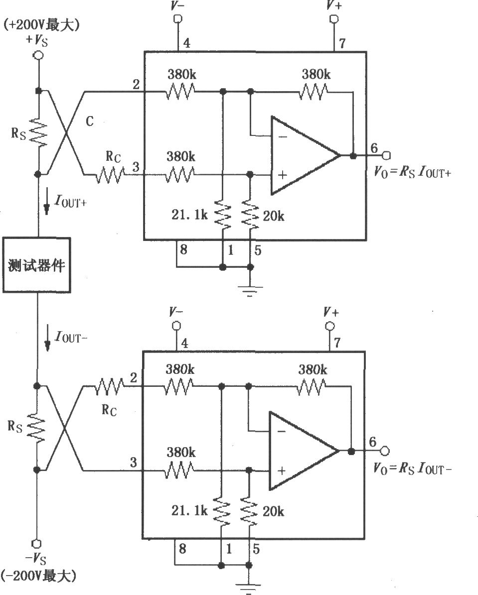

如图所示为由INA117构成的测量器件电源
电流
。该电路在测试器件的上端与下端分别串联一个取样
电阻
Rs,流过测试器件电流也同样流过Rs,检测Rs两端的
电压
降即可测量出器件电源电流的大小。由于取样电阻Rs的存在,将造成输入端电阻网络失配.会引起其模抑制比下隆,这可以用在输入端串联电阻Rc来解决。如果取样电阻的阻值低于20Ω,共模抑制比下降可忽略不计,则串联电阻Rc可以不用。
