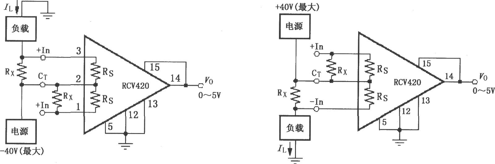

如图所示,该
采用串联
电阻
取样的方式对电源
电流
监视,因此对取样电阻要求较高,应选取温度特性好的电阻,如线绕电阻或金属膜电阻等。电阻取值由公式确定:Rx=Rs/(ILMAX/16mA)-1。其中ILMAX为最大负载电流。
