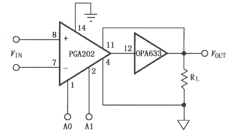

如图所示为由PGA202与运放OPA633构成的输出
电流
提升
。该电路在PGA202输出端加了一个运算
放大器
OPA633,利用OPA633输出电流的能力,来提升整个电路的输出电流。
