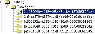

IE主页无法更改。XP系统,桌面上有IE6图标,用360修复完毕后重新双击桌面IE图标打开IE,发现还是没改过来,但仔细观察发现打开的IE窗体是IE7的界面,于是右键桌面选择属性,用Alt+i调出正真的IE7图标,再右击那个IE6图标,发现猫腻,肯定是伪IE图标
    于是百度了一下解决方法:打开注册表编辑器,定位到[HKEY_LOCAL_MACHINE\SOFTWARE\Microsoft\Windows\CurrentVersion\Explorer\Desktop\NameSpace\
    保留下面4项:
    {1f4de370-d627-11d1-ba4f-00a0c91eedba}            计算机
    {450D8FBA-AD25-11D0-98A8-0800361B1103}    我的文档
    {645FF040-5081-101B-9F08-00AA002F954}或者{5ef4af3a-f726-11d0-b8a2-00c04fc309a4}              回收站空或者满
    {e17d4fc0-5564-11d1-83f2-00a0c90dc849}            搜索结果
    记住可疑的第一项,然后去HKEY_CLASSES_ROOT\CLSID\里查找{112FDC99-4915-4f6e-B11B-41370D5F9A1A},找到的内容如下:
    [HKEY_CLASSES_ROOT\CLSID\{112FDC99-4915-4f6e-B11B-41370D5F9A1A}]
    "InfoTip"="@shdoclc.dll,-880"
    "LocalizedString"="@shdoclc.dll,-880"
    [HKEY_CLASSES_ROOT\CLSID\{112FDC99-4915-4f6e-B11B-41370D5F9A1A}\DefaultIcon]
    @=hex(2):73,00,68,00,64,00,6f,00,63,00,6c,00,63,00,2e,00,64,00,6c,00,6c,00,2c,\
    00,30,00,00,00
    [HKEY_CLASSES_ROOT\CLSID\{112FDC99-4915-4f6e-B11B-41370D5F9A1A}\InProcServer32]
    @="%SystemRoot%\\system32\\shdocvw.dll"
    "ThreadingModel"="Apartment"
    [HKEY_CLASSES_ROOT\CLSID\{112FDC99-4915-4f6e-B11B-41370D5F9A1A}\shell]
    @="打开主页(&H)"
    [HKEY_CLASSES_ROOT\CLSID\{112FDC99-4915-4f6e-B11B-41370D5F9A1A}\shell\属性(&R)]
    [HKEY_CLASSES_ROOT\CLSID\{112FDC99-4915-4f6e-B11B-41370D5F9A1A}\shell\属性(&R)\Command]
    @="rundll32.exe shell32.dll,Control_RunDLL inetcpl.cpl,,0"
    [HKEY_CLASSES_ROOT\CLSID\{112FDC99-4915-4f6e-B11B-41370D5F9A1A}\shell\打开主页(&H)]
    "MUIVerb"="@shdoclc.dll,-10241"
    [HKEY_CLASSES_ROOT\CLSID\{112FDC99-4915-4f6e-B11B-41370D5F9A1A}\shell\打开主页(&H)\Command]
    @="C:\\Program Files\\Internet Explorer\\iexplore.exe http://%%77%%77%%77%%2e%%34%%35%%34%%35%%31%%2e%%6e%%65%%74/?45451"
    [HKEY_CLASSES_ROOT\CLSID\{112FDC99-4915-4f6e-B11B-41370D5F9A1A}\ShellFolder]
    "HideFolderVerbs"=""
    "WantsParsDisplayName"=""
    "HideOnDesktopPerUser"=""
    "Attributes"=dword:00000000
    可以肯定,这个就是那个伪IE图标了,DEL删除,然后再把[HKEY_LOCAL_MACHINE\SOFTWARE\Microsoft\Windows\CurrentVersion\Explorer\Desktop\NameSpace\下面那个也删掉,关掉注册表编辑器,在桌面上右击"刷新" ,那个伪IE图标已经没了,OK,搞定。
    此时又发现在开始菜单里也有Internet Explorer项目,就是一个EXE图标,右击属性从位置中定位过去
    还是一个CMD程序,在开始菜单有好几处,快速启动栏里也有,都删掉,OK,双击桌面的IE7,正常,这下都解决了。
