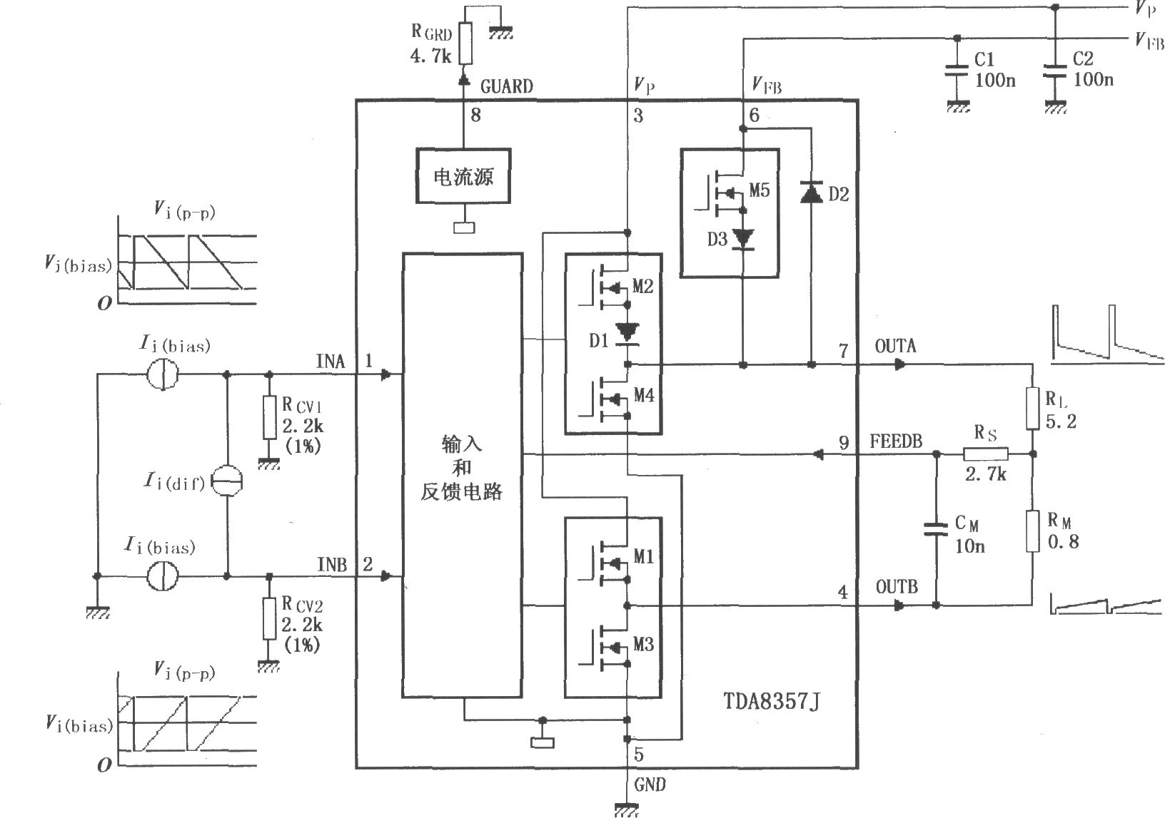

如图所示为TDA8357J/8359J的测试
。该电路是在推挽功率
放大器
输出端用
电阻
作为假负载替代偏转线圈进行测试。
