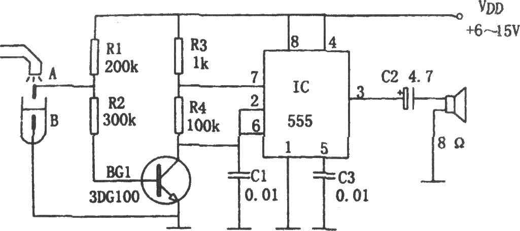

如图所示为水满告知
。该电路的核心是由
555
和R3、R4、C1组成的多谐
振荡器
。该振荡器的振荡频率为f=1.44/(R3 2R4)C1,图示参数对应的频率约为1kHz。
当水满时,A、B间呈短路状态,使BG1截止,触发振荡电路起振,其③脚输出的振荡信号驱动扬声器Y发出音响,以告知主人水满。
