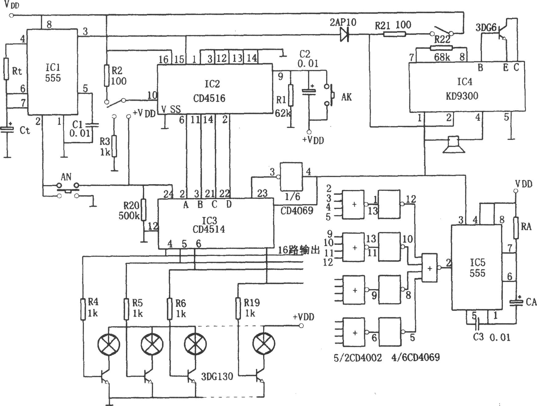

如图所示为公共汽车站途指示器电路。该电路由555单稳延时电路、计数器IC2、译码显示器IC3、延时音响电路等组成。
单稳延时电路由555和Rt、Ct等组成,其延迟时间为td1=1.1RtCt。计数器IC2为可预置4位二进制数的可逆计数器CD4516。IC3为4位锁存4-16线译码器。音响电路由音乐集成电路IC4(KD9300)和扬声器等组成。
当按下开关AN后,由IC1输出的延时脉冲加至计数器IC2,IC2进行加1(减1)计数,其输出Q1~Q4进入IC3进行译码,译码输出再经IC5延时电路后反馈至IC3,以进行控制,使其延时并显示一段时间td2其中td2=1.1RACA。同时IC5的输出控制音响电路IC4输出音频信号,以驱动扬声器发出音响信号。
汽车每进一站,按一次AN,则重复上述过程,以便于乘客上下车。
