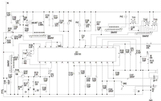

电路原理
AM、FM转换开关由Q2、Q3、R5-R8、c7组成的调频调幅转换电路,电源开关SW3至ON状态接通电源后,Q2导通03截止,A/F端口输出高电平,连接到主板A/F端口,一路经R107到u1的15脚,1 5脚高电平IC内部自动切换为调频波段。
从拉杆天线接收到的调频高频信号经c1 01到Q1 01放大后由c104、L101、c105、c106等元件组成的带通滤波器,选出FM的调频信号送至u1的12脚,u1的12脚的调频信号由内部选频放大器以及外围的PVC、C109、L103组成选频回路选频放大。由PVC、c110、L104等组成的本振电路,本振信号从7脚输入,与调频选频信号一起送到u1内部混频电路混频得出10.7MHz的调频中频信号从1 4脚输出。10.7MHz的中频信号经R1 09送到CF2陶瓷滤波器,滤除10.7MHz带宽以外大部份的杂波后,10.7MHz的中频信号从u1的17脚输入IC内部中频放大、鉴频(CF3决定鉴频曲线)。鉴频后的音频信号从u1的23脚输出。调频本振另一路信号经c111耦合送到显示驱动SC3610第35脚输入IC内部进行分频处理后的频率数字准确显示在屏幕上。
按动SW7,Q2截止Q3导通u1第15脚为低电平u1内部自动切换为调幅波段,将中波、短波转换开关至于Mw时,此时磁棒天线感应到的高频调幅中波信号经PVC选频,由波段开关SWl转换送入u1的10脚。中波波段本振电路由T101、PVC等元件组成,u1的5脚的本振信号与10脚的选频信号同时加到内部混频器,混频得出455kHz调幅中频信号,455kHz中频信号从14脚输出。推动中短波开关选择短波1~8波段,从拉杆天线接收到的短波高频信号经c101到Q101放大经c1 02耦合到中短波开关SWl波段开关转换从u1第10脚输入。短波1~8的本振回路由T102、T1 03、PVC、c112、c113等元件组成。本振信号经波段开关SWl转换从5脚输入,与10脚的短波高频信号一起送到混频器混频后得出455kHz的中频信号从1 4脚输出。1 4脚输出的调幅中频信号经R1 06、T1 04、cFl选频,滤除455kHz带宽以外大部份杂波后,送至u1的1 6脚输入,中频信号在l C内部进行放大、检波,检波后的音频信号由23脚输出。调幅另一路本振信号经c114送至显示驱动SC361O第33脚输入其内部进行处理,处理后的频率数字化准确显示在屏幕上。
u1的23脚输出的音频信号经c123耦合从24脚输入。w1是电子音量控制电位器,控制u1第4脚的电平来控制音量。u1的23脚输出的音频信号经c1 23送至u1 24脚入IC内部功率放大器放大,放大后的音频信号从27脚输出推动扬声器或者耳机。
时钟控制、驱动显示电路,由液晶显示器(ICD)、SC361O、x1、c1、c6、R1一R5、swl一SW8、Q1等元器件构成,SC361O的1-16脚为显示驱动输出,17、18脚为振荡输入、输出,23、24脚调节时间控制,26脚是时钟、频率模式转换,27脚为定时开机输出,32脚AM/FM选择控制,33脚为AM RF输入,35脚为FM RF输入,36脚接正电源。
