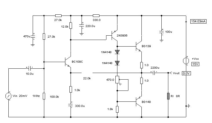

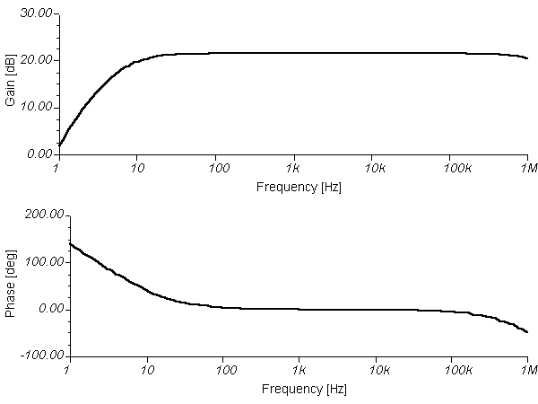

这个放大器有一种宽频率特性, 低畸变, 和是能驾驶一位8 欧姆报告人到大约5 瓦特的产品水平以轻微地更高的畸变。任一电源在范围12 到18 伏特DC 也许被使用。
放大器经营在类AB 方式下; 唯一470R 预先设定了电阻器控制淡静潮流流经BD139/140 免费产品晶体管。调整这里, 是一种交易在低畸变和低淡静潮流之间。典型地, 在淡静情况下, 备用潮流也许是15 mA 上升到150 mA 以50 mV 输入信号。
