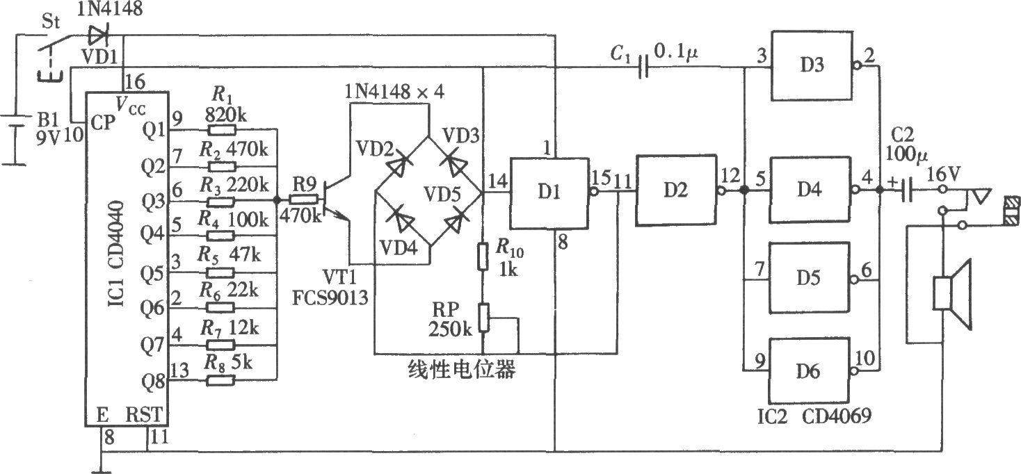

如图所示的声效发生
能够产生出类似鸟叫声、汽车警笛声和宇宙飞船声,是一种很好的儿童娱乐玩具,电路组成如图所示。核心部分是由门电路组成的可控
振荡器
,通过对可控振荡器控制
电压
的不断调整变化,使振荡器的振荡频率随着变化,从而产生出各种模拟声响。因此它的主要组成部分一是可控多谐振荡器;一是为可控振荡器提供不变化的控制电压的电压变换器。
