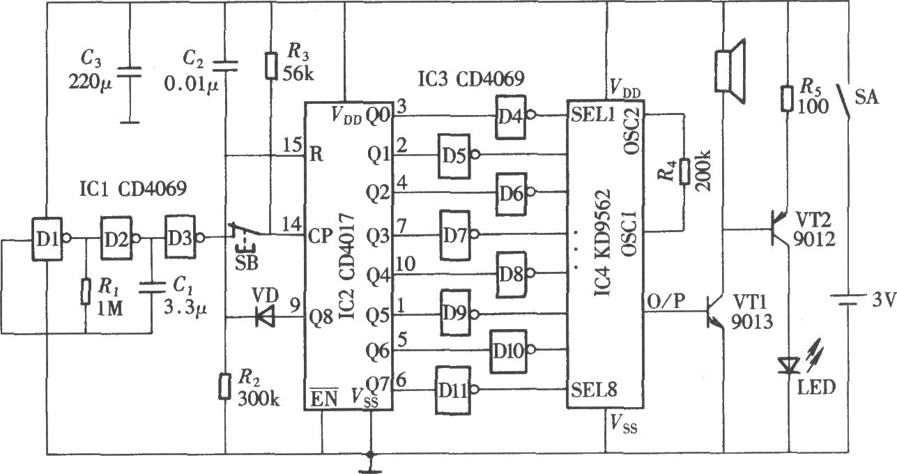

KD9562是一只能够发出8种模拟声响的玩具用发声电路,它有8个触发端,把它装在玩具手枪中,每按动一次开关就会发出一次模拟声,如果采用一种脉冲分配器去轮流地触发它的8个触发端,就会组成一个连续发声的八声太空枪电路,电路组成如图所示。电路由八模拟声发声电路KD9562、触发脉冲发生器、脉冲分配器和触发脉冲反相器组成。
