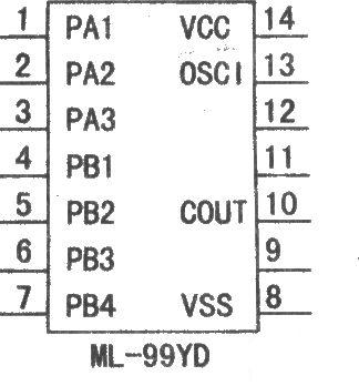

九九乘法口诀”ML-99YD数码语音电路具有体积小巧。耗电节省、外接口多、扩展方便以及发音标准清晰等特点。非常有利于推广普通话及幼儿、小学教育工作,同时对提高孩子们的学习兴趣。减轻教师劳动强度、纠正发音不准等都能发挥积极的作用。ML-99YD引脚排列图:

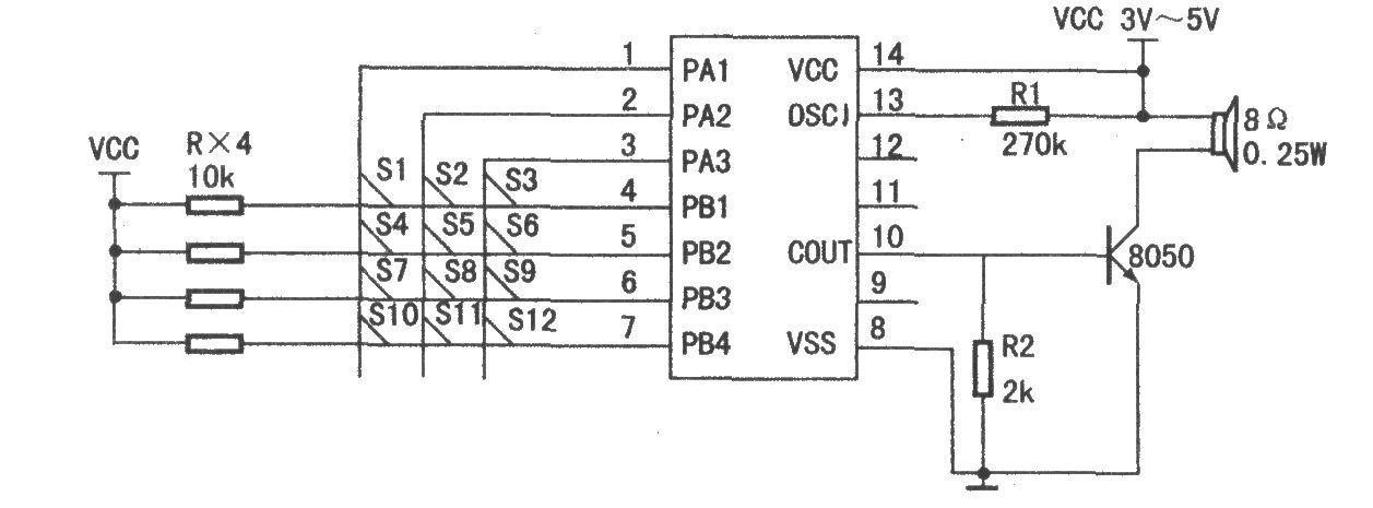

电路原理图:
如图,采用3V~5V 直流电源供电、共设“0—9”10个数字按键(其中“0”键兼作“音乐”键)和。口诀/音符选择”键、“口诀练习”键,共计12个按键。音频信号输出端外接三极管放大电路。直接推动8Ω/0.25W扬声器工作。
