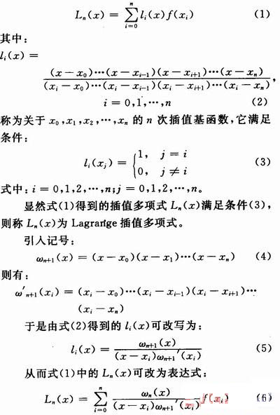

  拉格朗日插值由线性插值与抛物线插值推广而来,将n=1及n=2的插值推广到一般情形,考虑通过(n+1)个点,(xi,f(xi))(i=0,1,2,…,n)的插值多项式Ln(x),使Ln(xi)=f(xi)i=0,1,2,…,n。
  用插值基函数方法可得:

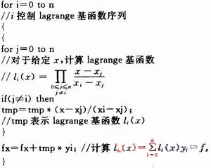

  (2)设计拉格朗日插值函数(伪码形式)
  第三步:输出ln(x)的计算结果fx

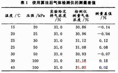

  使用拉格朗日插值算法修正后,通过实验测得几组在不同温度和压强下被测气体的浓度,并与实验给定样气浓度值进行比较,得出测量结果与标准浓度之间的差值,由测量差值便可知气体检测仪性能的好坏,数据如表1所示:
  通过实验可以知道,被测气体的温度和压强是未知的,通过传感器测量出的温度和压强可能在数据表中不存在,对于这些不存在的温度和压强点,便可以使用拉格朗日插值算法进行处理,实时准确地测量出被测气体的浓度。由此可知,对一氧化碳气体检测仪进行算法设计是非常必要的,这种拉格朗日插值算法思想在气体检测方面将具有较大的应用前景。
