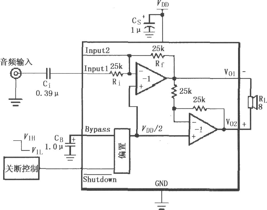

如图所示为LM4820-6的音频功率放大
。音频信号输入后,经过Ci耦合后加到
放大器
的INPUTl端(3脚),而放大器的INPUT2端(4脚)则不接,放大后的信号从5、8脚输出。5、8脚之间接负载,如扬声器,由此构成
功率放大器
电路。LM4820-6内部有两个放大器,内部分别有两个25kΩ
电阻
设置闭环增益,Amp A1和Amp A2电路增益为1;差分输出增益Av=2Rf/Ri。
