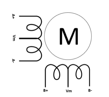

步进电机有许多不同类型,但永磁体和混合步进电机有两种主要绕组配置,通过两相驱动——单极性和双极性。单极电机的常见接线配置是连接到电机绕组(A +,A-,B +和B-)的六根导线,以及连接到电机供电电压Vm的每相的中心抽头,如图1所示。

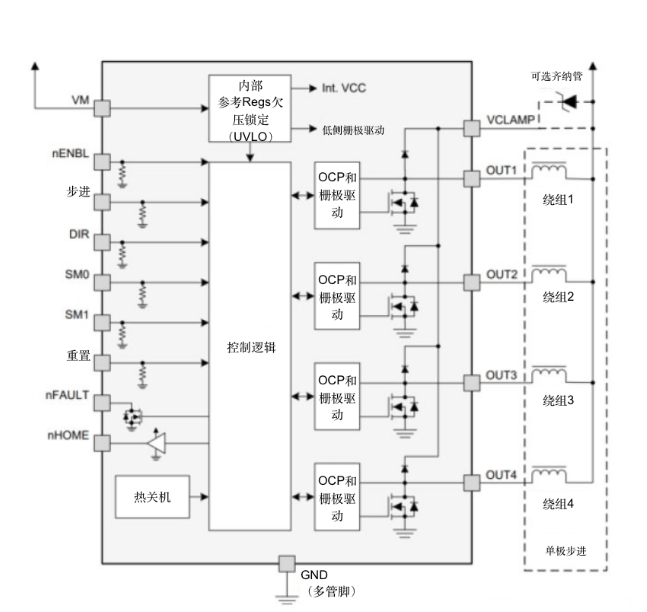

这种配置中,电机通过接通电机绕组的各个段来进行换向,这意味着电流仅需在一个方向上流动。这种配置可以简化驱动电路的设计,因为只需要四个低侧开关和续流二极管即可接通绕组的各个段。图2说明了采用2.0A单极步进电机驱动DRV8805的此类配置。
图2:DRV8805与单极电机连接时的布线
简化设计需要权衡的因素是:在任何给定时刻,电机仅使用一半的绕组,从而无法实现最大的转矩能力。

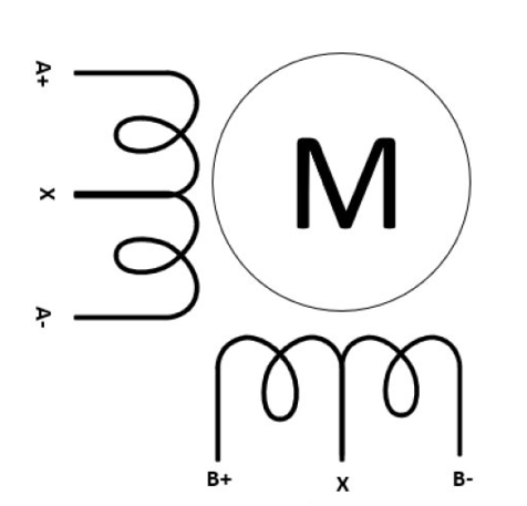

相反,双极步进电机只有四根导线连到电机绕组,分别标记为A+、A-、B+和B-。如图3所示,双极步进电机没有中心Vm抽头。
图3:四线双极步进电机绕组连接
由于缺少中心抽头,双极步进电机需要电流双向流入绕组,因此需要更多的电子器件来推挽电流。现在可接通全绕组,从而产生比单机绕组配置更高的可用转矩。

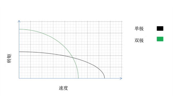

这种重新配置确实存在一些基本权衡因素。双极串联配置为整个绕组供电,因此与单极步进电机相比,在保持位置和较低速度下可获得更高转矩。但这给双极串联步进电机带来了更高的总电感,且在更高速度下,其有效转矩的下降速度要比单极配置的下降速度更快(图5)。
图5:单极与双极串联步进电机转矩/速度曲线

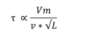

此行为归因于输出转矩与速度和电感的反比例关系,如公式1所示:
该公式中,τ是转矩,Vm是电机供电电压,v是电机速度,L是电机电感。
