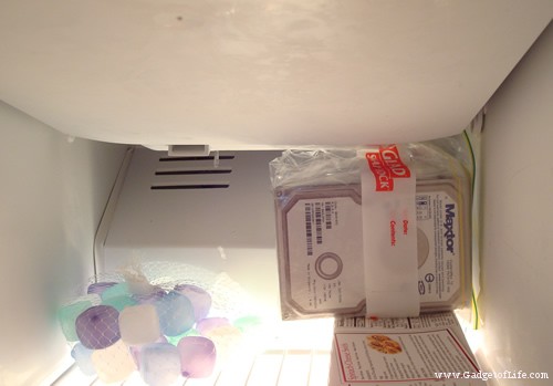

当一个硬碟崩溃,你可能失去所有的数据,你能做些什么?如果您的数据是值得花钱去救回的话,第一个选择是到硬盘恢复公司。但如果你不想花费一大笔金钱,在你写支票之前,可尝试自己动手救一救。 14400701850753298.jpg
理论硬碟是一堆小碟片在高速旋转。当数据存取或写入到磁盘,一个小记录器会移动到合适的位置。之间的空间的头部和盘片是非常非常微小的。冷冻硬碟可将收缩的头部和盘片变得更细小,让你重新读取数据。
做法
  • 从电脑卸下硬盘。
  • 放硬盘进一个密实袋。 (不要用廉价的密实袋)
  • 把已放进密实袋的硬盘,再放入另一个密实袋。 (是的,你需要这样做)(见下图 )
  • 把双包硬盘放置在你的冰箱最冷的一格。
  • 给硬盘冷冻12小时以上。
  • 把非常冷的硬盘安装回电脑,并开始找回数据。
  • 在某些时候,硬盘将再次失败。如有需要,再次把它冷冻。
  • 你可能需要重复多次,直到硬盘停止工作及找回所有档案为止。
