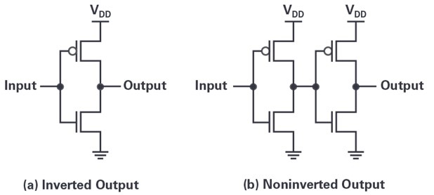

在采样速率低于200 MSPS的ADC中,CMOS是很常见的数字输出。典型的CMOS驱动器由两个晶体管(一个NMOS和一个PMOS)组成,连接在电源(VDD)和地之间,如图1a所示。这种结构会导致输出反转,因此,可以采用图1b所示的背对背结构作为替代方法,避免输出反转。输出为低阻抗时,CMOS输出驱动器的输入为高阻抗。在驱动器的输入端,由于栅极与导电材料之间经栅极氧化层隔离,两个CMOS晶体管的栅极阻抗极高。输入端阻抗范围可达kΩ至MΩ级。在驱动器输出端,阻抗由漏电流ID控制,该电流通常较小。此时,阻抗通常小于几百Ω。CMOS的电平摆幅大约在VDD和地之间,因此可能会很大,具体取决于VDD幅度。
图1 -高速转换器应用指南:数字数据输出.jpg
图1.典型CMOS数字输出驱动器
由于输入阻抗较高,输出阻抗较低,CMOS的优势之一在于通常可以用一个输出驱动多个CMOS输入。CMOS的另一个优势是低静态电流。唯一出现较大电流的情况是CMOS驱动器上发生切换时。无论驱动器处于低电平(拉至地)还是高电平(拉至VDD),驱动器中的电流都极小。但是,当驱动器从低电平切换到高电平或从高电平切换到低电平时,VDD与地之间会暂时出现低阻抗路径。该瞬态电流是转换器速度超过200 MSPS时,输出驱动器采用其他技术的主要原因。

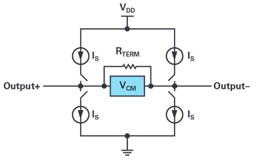

与CMOS技术相比,LVDS具备一些明显优势。它可以在低电压信号(约350 mV)下工作,并且为差分而非单端。低压摆幅具有较快的切换时间,可以减少EMI问题。差分这一特性可以带来共模抑制的好处。这意味着耦合到信号的噪声对两个信号路径均为共模,大部分都可被差分接收器消除。LVDS中的阻抗必须更加严格控制。在LVDS中,负载阻抗应约为100 Ω,通常通过LVDS接收器上的并联端接电阻实现。此外,LVDS信号还应采用受控阻抗传输线进行传输。差分阻抗保持在100 Ω时,所需的单端阻抗为50 Ω。图2所示为典型LVDS输出驱动器。
图2 -高速转换器应用指南:数字数据输出.jpg
图2.典型LVDS输出驱动器
如图2中LVDS输出驱动器拓扑结构所示,电路工作时输出电源会产生固定的直流负载电流。这可以避免输出逻辑状态跃迁时典型CMOS输出驱动器中出现的电流尖峰。电路中的标称源电流/吸电流设为3.5 mA,使得端接电阻100 Ω时典型输出电压摆幅为350 mV。电路的共模电平通常设为1.2 V,兼容3.3 V、2.5V和1.8 V电源电压。
