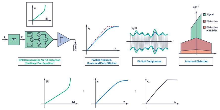

要兼顾效率和MER,具有吸引力的解决方案就是DPD,整个无线蜂窝行业几乎普遍采用。数字预失真(DPD)允许用户在更高效但非线性更明显的区域中运行混合功率倍增器,然后先预先校正数字域中的失真,再将数据发送到放大器。如图4所示,DPD在数据到达放大器之前对其进行整形,以抵消放大器产生的失真,从而扩大功率倍增器的线性范围。
图3.频率相关电缆损耗的倾斜补偿
图4.数字预失真
在扩大的线性工作范围中,DPD让放大器能够在降低的偏置电流或电源电压下更自由地运行(从而降低功耗),或提高MER和误码率(BER),甚至可能同时兼顾。尽管数字预失真已广泛应用于无线蜂窝基础设施,但在电缆环境中实施数字预失真有独特而又有挑战性的要求。这包括对超宽带宽应用线性化,尽量减少实施DPD所需的数字信号处理功耗,以及在高倾斜频谱下工作。所有这一切只能通过对硬件、FPGA和软件进行适度的更改(会增加成本)来实现。
