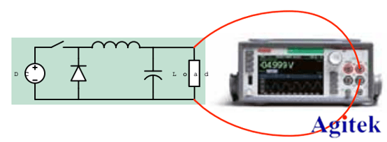

DMM7510捕获开机和关机瞬态事件:

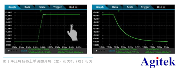

传统DMMs通常不能测量电源的开机和关机瞬态事件,但是吉时利新款DMM7510做到了。以测试开关式电源为例,采用DMM7510用户界面上的内置模拟边沿触发机制,设置采样率、触发频宽、触发斜率、触发电平及触发位置,就能非常便捷地捕获开机瞬态事件,并在图形显示器上迅速查看波形。

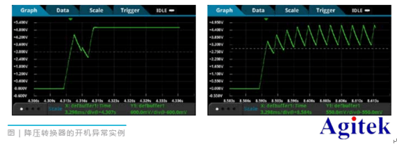

图中显示了输入电流极限下降可能导致的异常开机特点。左面的波形显示了由于初始输入电容器要求的涌入电流不足而导致输出电压下跌。右面的波形一直没有恢复,输出振荡低于预计的 5V 输出值。

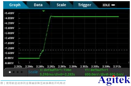

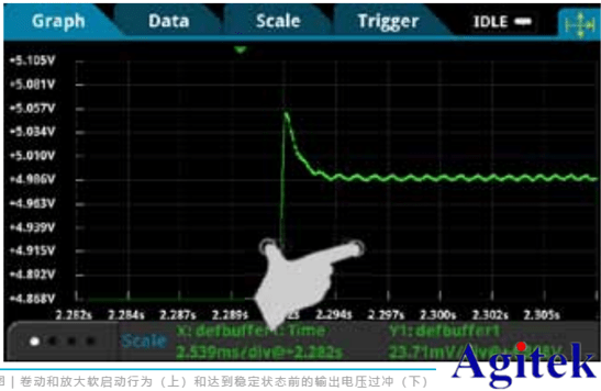

图中显示了多种现象,包括软启动楼梯序列、正常输出斜坡及开机结束时略微过冲。

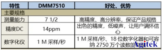

DMM7510测试能力:
DMM7510 型图形采样万用表同时融合动态测量范围、18 位分辨率和庞大的读数缓冲器,最大限度地提高模数转换器的效果。在一次触发采集中,能以毫伏精度捕获整个开机,可以揭示设计中最细小的不规则特点。您可以简便地放大和卷动到波形上的任意区域,考察各个发生时点的详细信息。还可以使用水平光标和垂直光标做进一步分析。
