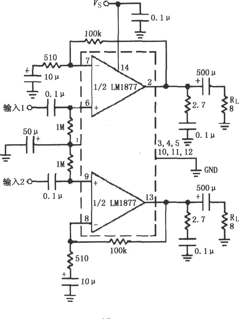

由LM1877构成的具有Av=200(增益)的立体声放大电路
发布时间:2011-3-31 08:30    发布者:电路图分享
关键词: LM1877 , 放大电路 , 立体声
如图所示为由LM1877构成的具有Av=200(增益)的立体声放大电路。两路输入音频信号分别由两个0.1μF电容耦合加到LM1877的输入端6、9脚,放大后由2、13脚输出,分别送到负载电阻RL。由2、7脚之间反馈回路的100kΩ电阻与反相输入端7脚的510Ω电阻的比值确定放大器增益,因此放大器增益(Av)约为200。与1脚相连的两个1MΩ用于设置放大器直流偏置工作点,同时分别与两个0.1μF耦合电容组成输入端高通滤波器。分别与两个负载电阻RL并联的2.7Ω电阻、0.1μF电容用于滤除高频噪声。
