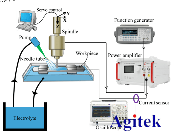

电解加工(Electrochemical machining, ECM)是基于金属在电解液中产生电化学阳极溶解的原理来实现零件加工成形的特种加工方法。在电解加工中,被加工件接电源正极,工具接电源负极,工具和工件之间保持一定的加工间隙,电解液从间隙中流过,工件材料会以例子的形式溶解在电解液中,从而实现材料去除加工。传统电化学加工采用直流电源存在加工精度低,加工质量差的问题。而高频超短脉宽脉冲电源应用到电解加工中,极大地提高了电解加工的精度。因此,该实验采用了西安安泰电子宽带功率放大器ATA-122D搭建了微细电解加工电源系统,如图2所示,函数发生器产生高频脉冲信号,ATA-122D宽带功率放大器将高频信号放大,进而实现微细电解加工。
由于ATA-122D宽带功率放大器具有极高的带宽,因此可以实现高频超短脉宽微细电解加工。相比于其他直流电源和低频电源,采用ATA-122D宽带功率放大器所构成的高频超短脉宽电源可以实现高精度的电解加工,具有无与伦比的优势。

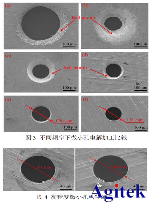

实验使用ATA-122D宽带功率放大器所构成的高频超短脉宽电源进行了微小孔的电解加工实验研究,实验结果如图3所示。其中图3 (a), (b), (c), (d), (e), (f)分别是在脉冲频率0, 1, 10, 50, 100和500 kHz条件下的微小孔电镜图,工具直径为100 μm,加工结果表明随着电源频率的提高,孔的形状精度和加工质量显著提高。并且我们还实现在700 kHz频率条件下高精度微小孔加工,如图所示。

由于ATA-122D宽带功率放大器具有极高的带宽,并且该电源具有使用方便、精度高和稳定性高的特点,非常适用于需要高频超短脉宽电源的精密微细电解加工中,该实验通过ATA-122D宽带功率放大器搭建了精密微细电解加工实验装置,证实了该电源在精密电解加工中的优势。
