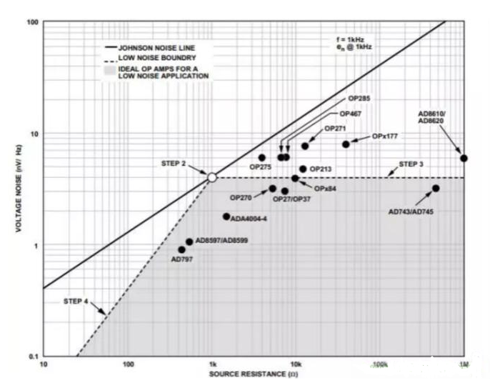

图1给出的是1 KHz下,多种ADI工高压(最高44 V)运算放大器的电压噪声密度对与RS, OP关系的比较,1 kHz。斜线显示了与电阻相关的约翰逊噪声。
图1. ADI的放大器噪声坐标图

若欲使用该图(见图2),请执行第1至第4步。
1. 通常情况下,源电阻是已知的(如传感器阻抗)。如果不知道电阻值,则根据周围的或前端的电路器件进行计算;
2. 在约翰逊噪声线上确定给定源电阻的位置,如1 kΩ;
3. 从第2步确定的点向坐标图右侧画一条水平线;
4. 从第2步确定的点向左下方画一条直线线。斜率为,每下降10倍电压噪声则下降10倍电阻。

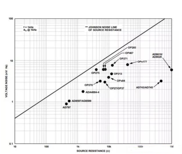

图2. 为低噪声设计选择运算放大器
位于线条右下方的放大器均为适用于目标设计的优质低噪声运算放大器,如图2阴影部分所示。
