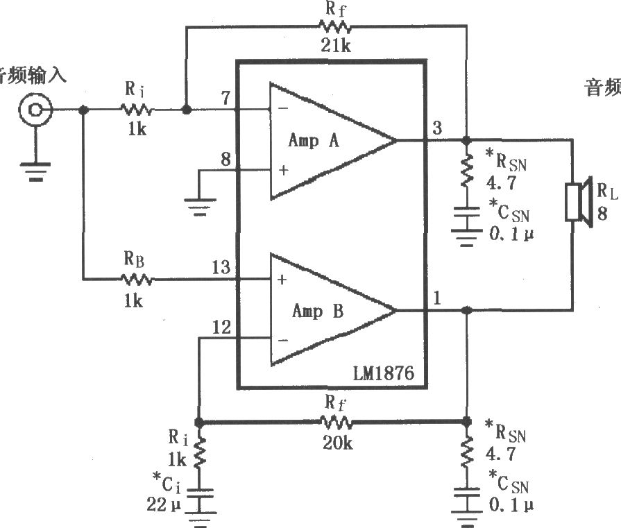

如图所示为由LM4730/4731构成的电桥输出音频功率放大电路。音频输入信号分别由两个隔离电阻Ri和RB加到各自LM4730/4731的输入端7脚、13脚,放大后由3脚和1脚输出送到扬声器(负载电阻RL)。LM4730/4731内部放大器A和放大器8实际上形成推挽放大电路。LM4730/4731的特点是:输出信号摆幅大,是单端输出(一端接地)结构的2倍,理论上讲输出功率是单端输出的4倍。
