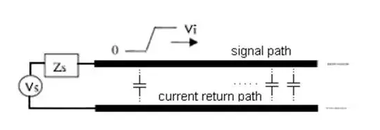

特性阻抗:又称“特征阻抗”,它不是直流电阻,属于长线传输中的概念。在高频范围内,信号传输过程中,信号沿到达的地方,信号线和参考平面(电源或地平面)间由于电场的建立,会产生一个瞬间电流
如果传输线是各向同性的,那么只要信号在传输,就始终存在一个电流 I,而如果信号的输出电压为 V,在信号传输过程中,传输线就会等效成一个电阻,大小为 V/I,把这个等效的电阻称为传输线的特性阻抗 Z。
信号在传输的过程中,如果传输路径上的特性阻抗发生变化,信号就会在阻抗不连续的结点产生反射。

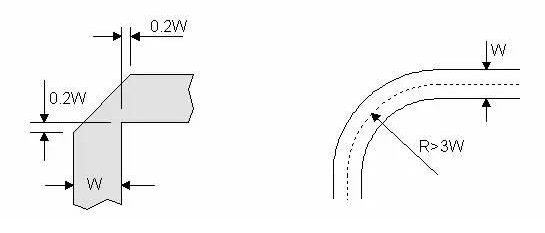

【2】拐角
RF 信号线如果走直角,拐角处的有效线宽会增大,阻抗不连续,引起信号反射。为了减小不连续性,要对拐角进行处理,有两种方法:切角和圆角。圆弧角的半径应足够大,一般来说,要保证:R>3W。如图右所示。

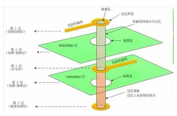

过孔是镀在电路板顶层与底层之间的通孔外的金属圆柱体。信号过孔连接不同层上的传输线。过孔残桩是过孔上未使用的部分。过孔焊盘是圆环状垫片,它们将过孔连接至顶部或内部传输线。隔离盘是每个电源或接地层内的环形空隙,以防止到电源和接地层的短路。
