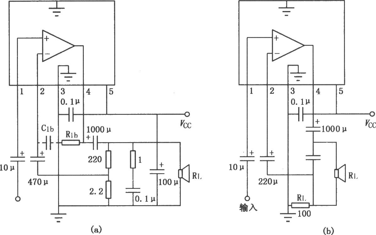

ULN3702Z/TDA2002A是音频功放集成电路,采用5脚单列直插塑料封装,散热器支架接地电位, 所以集成电路与散热端之间不需加绝缘措施。根据管脚引线的形状不同,其又分为V型和H型两种形式。该集成电路是ULX37012/TDA2002的改进产品,内部具有高压保护电路。其工作电源电压可达26V,若DC负载额定电流为2.5A,采用适当的散热片,其功率可以控制到60W。它还具有耐环境温度高、输出过载、重复瞬态电源电压的能力。在Vcc=24V、RL=8Ω、THD=10%时,输出功率为8W;在Vcc=24V、RL=4Ω、THD=10%时,输出功率为12W。该集成电路还具有短路保护和热切断保护电路、外电路元件少、噪声低等特点,适用于作电视机行输出驱动器、线性直流马达驱动器、汽车收音机以及其他音响设备中的音频功率放大器。典型应用电路如图所示。
