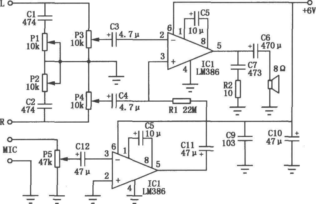

如图所示
为模拟卡拉0K 伴唱放大电路。本电路根据录音磁带的特点,可以把立体声的左右声道中相同的部分去掉,而仅留下伴奏音乐。
