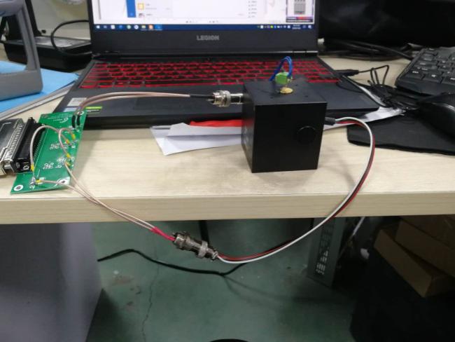

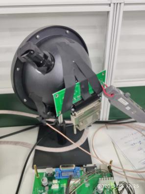

10、 客户反应激光器LIV测试时电压曲线不平滑?
如果机器已经经过出厂测试,往往是用户的接线方式有问题,以下为典型的错误接线方法:客户按照常规的直流测试方法接线,有以下问题:
①、脉冲电流输出从测试板到激光器引线很长且多处转接,对信号质量很不利;
、电压sense线并没有直接接到待测器件两端,线的等效参数产生的电压会造成电压曲线不平滑;

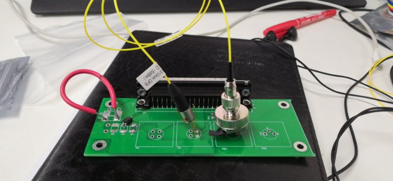

推荐接法:激光器以最近的距离接到测试板上,探测器引线可以稍微长些;
建议客户根据激光器封装及安装固定方式设计专用的测试板;
