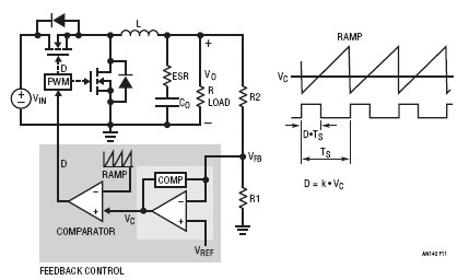

输出电压可由闭环系统调节,如图11所示。例如,当输出电压增加时,反馈电压VFB增加,而负反馈误差放大器的输出减少。因此,占空比减小。输出电压被拉回,使VFB = VREF。误差运算放大器的补偿网络可能是I型、II型或III型反馈放大器网络[3] [ 4]。只有一个控制环路来调节输出。这种方案称为电压模式控制。ADI LTC3775和LTC3861是典型的电压模式降压控制器。

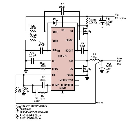

图12显示使用LTC3775电压模式降压控制器的5V至26V输入、1.2V/15A输出同步降压电源。由于LTC3775具有先进的PWM调制架构和极低(30ns)的最短导通时间,因此该电源适合将高电压汽车或工业电源转换为当今微处理器和可编程逻辑芯片所需的1.2V低电压的应用。高功率应用需要具有均流功能的多相降压转换器。使用电压模式控制,需要额外的均流环路来平衡并联降压通道中的电流。用于电压模式控制的典型均流法是主从法。LTC3861就是这样一款PolyPhase®电压模式控制器。其±1.25mV的超低电流检测失调电压使得并联相位之间的均流非常精确,从而平衡热应力。[10]
图11.电压模式控制降压转换器的方框图
图12.LTC3775电压模式同步降压电源提供高降压比

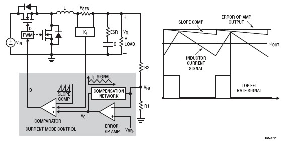

电流模式控制使用两种反馈环路:类似于电压模式控制转换器控制环路的外电压环路,以及将电流信号馈送回控制环路的内电流环路。图13显示直接检测输出电感电流的峰值电流模式控制降压转换器的概念方框图。使用电流模式控制时,电感电流取决于误差运算放大器的输出电压。电感成为电流源。因此,从运算放大器输出VC到电源输出电压VO的转换功能成为单极性系统。这使环路补偿变得更加简单。控制环路补偿不太依赖于输出电容ESR零点,因此可使用所有陶瓷输出电容。
电流模式控制还有很多其他优势。如图13所示,由于峰值电感电流受到运算放大器VC的逐周期限制,因此电流模式控制系统在过载条件下会更精确、更快速地限制电流。浪涌电感电流在启动过程中也会受到良好的控制。此外,当输入电压变化时,电感电流不会快速变化,因此电源具有良好的线路瞬态性能。并联多个转换器时,通过使用电流模式控制,也很容易在电源之间实现均流,这对使用PolyPhase降压转换器的可靠高电流应用至关重要。总而言之,电流模式控制转换器比电压模式控制转换器更可靠。
电流模式控制方案需要精确检测电流。电流检测信号通常是对开关噪声敏感的数十毫伏电平下的一个小信号。因此,需要正确仔细地设计PCB布局。通过检测电阻、电感DCR压降或MOSFET传导压降检测电感电流,可关闭电流环路。典型的电流模式控制器包括ADI公司的LTC3851A、LTC3855、LTC3774和LTC3875。

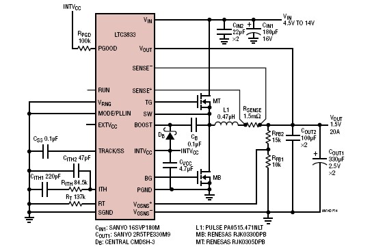

但是,通过恒定导通时间控制,开关频率可能随线路或负载的改变而改变。ADI公司的LTC3833是具有更复杂的导通时间控制架构的谷值电流模式降压控制器,该架构是恒定导通时间控制架构的变体,区别在于它通过控制导通时间,使开关频率在稳定的线路和负载条件下保持恒定。使用此架构,LTC3833控制器具有20ns的最短导通时间,并支持38VIN至0.6VO的降压应用。该控制器可在200kHz至2MHz的频率范围内与外部时钟同步。图14显示具有4.5V至14V输入和1.5V/20A输出的典型LTC3833电源。[11]图15显示该电源可快速响应突发的高压摆率负载瞬变。在负载升压瞬态期间,开关频率增加以加快瞬态响应。在负载降压瞬态期间,占空比降为零。因此,仅输出电感限制电流压摆率。除LTC3833之外,对于多个输出或PolyPhase应用,LTC3838和LTC3839控制器也可提供快速瞬态、多相解决方案。
图14.使用LTC3833的快速、控制导通时间电流模式电源
图15.LTC3833电源在快速负载阶跃瞬态期间提供快速响应

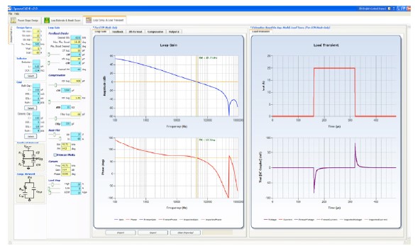

精心设计的SMPS应该没有噪声。而补偿不足的系统却不是这样,它往往是不稳定的。补偿不足的电源通常具有以下特征:磁性元件或陶瓷电容会发出噪声、开关波形存在抖动、输出电压振荡等。过度补偿的系统很稳定,噪声也很小,但瞬态响应慢。这样的系统在极低频率下(通常低于10kHz)具有环路交越频率。瞬态响应慢的设计需要很大的输出电容才能满足瞬态调节要求,从而增加了整体电源成本和尺寸。出色的环路补偿设计性能稳定、无噪声,但不会过度补偿,因此能够快速响应,使输出电容最小。ADI公司的应用笔记AN149文章详细介绍了电源电路建模和环路设计的概念和方法[3]。对于经验不足的电源设计人员,小信号建模和环路补偿设计可能有难度。ADI公司的LTpowerCAD™设计工具可处理复杂的公式,从而极大地简化了电源设计,尤其是环路补偿设计[5] [ 6]。LTspice®仿真工具集成了所有ADI器件模型,并提供额外的时域仿真以优化设计。但是,在原型制作阶段,通常需要对环路稳定性和瞬态性能进行基准测试和验证。
一般而言,闭环电压调节环路的性能由两个重要的值来评估:环路带宽和环路稳定性裕量。环路带宽由交越频率fC量化,在该频率下,环路增益T(s)等于1 (0dB)。环路稳定性裕量通常由相位裕量或增益裕量来量化。环路相位裕量Φm定义为总T(s)相位延迟和交越频率下–180°之间的差异。增益裕量定义为T(s)增益和总T(s)相位等于–180°的频率下0dB之间的差异。对于降压转换器,通常认为45度相位裕量和10dB增益裕量就够了。图16显示电流模式LTC3829 12VIN至1VO/60A 3相降压转换器的环路增益的典型波特图。本例中,交越频率为45kHz,相位裕量为64度。增益裕量接近20dB。
图16.LTpowerCAD设计工具可轻松优化环路补偿和负载瞬态响应

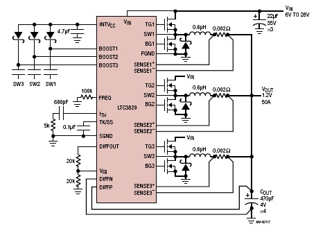

适合高电流应用的PolyPhase降压转换器
随着数据处理系统越来越大,速度越来越快,其处理器和存储器单元在电压不断降低的情况下需要更大的电流。在这些高电流下,对电源的需求倍增。近年来,由于PolyPhase(多相)同步降压转换器具有高效率和散热均匀性能,因而一直广泛用于高电流、低电压电源解决方案。此外,借助多相交错降压转换器,可显著减少输入和输出端的纹波电流,从而减少输入和输出电容以及相关的电路板空间和成本。
在PolyPhase降压转换器中,精密电流检测和均流变得非常重要。良好的均流可确保均匀的散热和较高的系统可靠性。由于在稳态下和瞬变过程中具有内在均流功能,因此电流模式控制降压转换器通常成为首选。ADI公司的LTC3856和LTC3829是具有精密电流检测和均流功能的典型PolyPhase降压控制器。对于输出电流为20A至200A以上的2相、3相、4相、6相和12相系统,可以菊花链形式连接多个控制器。

元件选择和原理图设计只是电源设计过程中的一部分。开关电源设计中正确的PCB布局始终至关重要。事实上,其重要性怎么强调都不过分。良好的布局设计可以优化电源效率,缓解热应力,最重要的是,可以尽可能减少走线和元件之间的噪声和相互影响。为此,设计人员一定要了解开关电源的电流传导路径和信号流。通常需要付出很大的努力才能获得必要的经验。详细讨论参见ADI公司的应用笔记136和139。[7][ 9]
图17.使用LTC3829的3相、单路VO高电流降压转换器

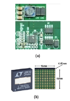

在集成层面,系统工程师可以决定选择分立式、单片式还是全集成式电源模块解决方案。图18显示适合典型负载点电源应用的分立式电源模块解决方案示例。分立式解决方案使用控制器IC、外部MOSFET和无源元件在系统板上构建电源。选择分立式解决方案的一个主要原因是元件的物料成本(BOM)低。但是,这需要良好的电源设计技能,且开发时间相对较长。单片式解决方案使用带集成电源MOSFET的IC,进一步缩减了解决方案尺寸和元件数。该解决方案所需的设计技能和开发时间与分立式类似。全集成式电源模块解决方案可显著减少设计工作、开发时间、解决方案尺寸和设计风险,但元件的BOM成本通常更高。
图18.(a) 分立式12VIN至3.3V/10A LTC3778电源;
(b) 全集成式16VIN、双路13A或单路26A LTM4620 μModule®降压型稳压器示例

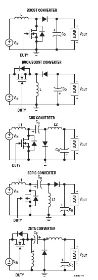

本应用笔记以降压转换器为例简单说明SMPS的设计考虑因素。但是,至少还有五种其他的基本非隔离式转换器拓扑(升压、降压-升压、Cuk、SEPIC和Zeta转换器)和至少五种基本隔离式转换器拓扑(反激、正向、推挽、半桥和全桥),本应用笔记未对这些拓扑进行说明。每种拓扑都有独特的特性,适用于特定应用。图19显示其他非隔离式SMPS拓扑的简化原理图。
图19.其他基本非隔离式DC/DC转换器拓扑
