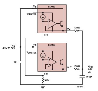

图7显示了并联LT3080实现均流有多简单。只需将LT3080的SET引脚连接在一起,两个稳压器的基准电压就相同。由于运算放大器经过精密调整,调整引脚和输出之间的失调电压小于2mV。在这种情况下,只需10mΩ镇流电阻(小型外部电阻和PCB走线电阻之和)即可平衡负载电流,且均流超过80%。还需要更多功率?并联5到10个设备也是合理的。

图7.并联两个LT3080线性稳压器以增加输出电流
