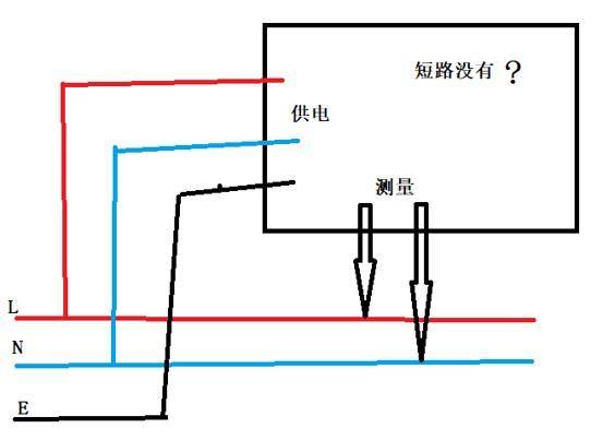

有时候示波器测量存在电势差的电路系统往往是危险的,这种危险可能来源于设备内部的短路,也可能来自电势本身。作为技术人员或者电子工程师,我们经常会遇到这样的一些测量的困难,比如测量三相电,亦或测量市电供电的被测体,其地线连接着电源,而同时示波器的各个通道也是共地的,并且连接着电源。那当我用示波器测试信号的时候,我该如何接地来避免短路呢?
对于这个问题,也许有的人会说,把示波器供电处的接地端断开就可以了。但是这样可能会导致探头夹子和示波器金属部位带电,从而存在安全隐患。

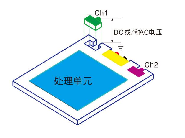

隔离示波器,通道和通道之间,每条通道相互单独隔离,同时与其它非隔离器件隔离。隔离示波器往往搭配专门设计的无源探头,这种探头在BNC扣上的连接是绝缘的,用以防止发生触电。隔离示波器是隔离示波器的前端电路和AD及后面的采集系统,比较适合低压,对信号的精度比较好,失真度低。

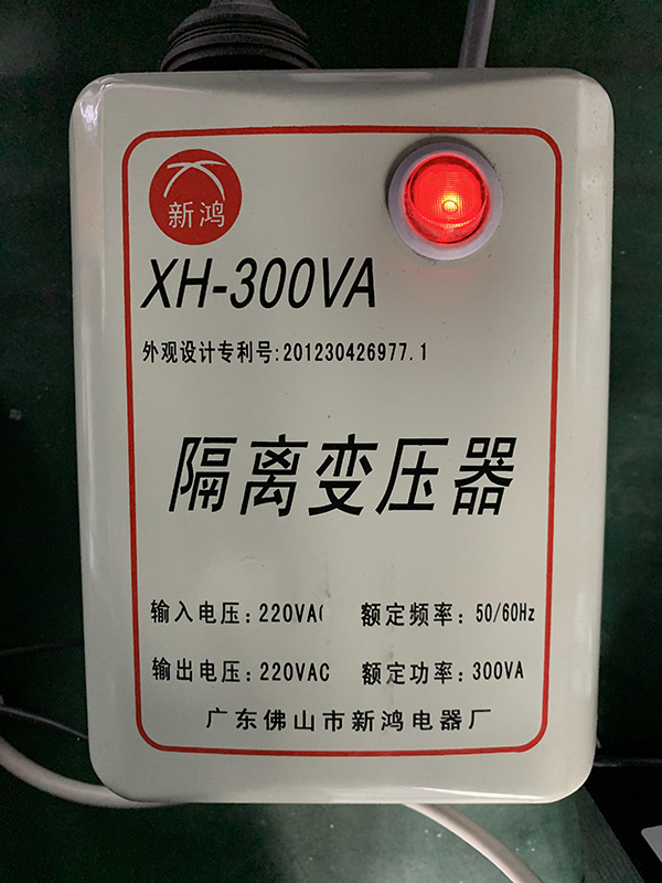

示波器电源用隔离变压器隔离供电是另外一个测量浮地电压的安全的方法,隔离变压器没有到地的电阻路径,对泄漏电流异常灵敏的应用来说,是一个不错的选择,但是也额外增加了成本,而且隔离变压器很大,不便携。
