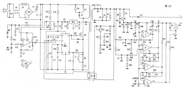

充电器的原理图见图13。单激式充电器启动电路和半桥式不同,一般直接取自市电整流滤波后的平滑直流电,集成电路也以UC3842、UC3845和UC3844N为主,也有采用电路更加简洁的三端开关式TOP226集成块,UC38xx是电流控制PWM单输出专用芯片。广泛用于电脑显示器电源、电动车充电器等电源类产品。
UC38xx和TL494类似,内部含有振荡器(OSC),误差放大器、脉宽调制(PWM),参考电压产生等PWM专用芯片必备的内电路。还具有三个特点,图腾柱式输出电路,输出电流可达1A,可直接驱动功率开关VDMOS管:具有内部可调整的参考电源。可以进行欠压锁定;这个带锁定的PWM,可以进行逐个脉冲的电流限制,也叫逐周(期)限制。
图13中R18、D5、N5等组成启动和供电电路。加电瞬间。市电整流滤波后的平滑直流电通过R18给UC3845⑦脚以启动供电,此时D5反偏截止。UC3845工作后,开关变压器各绕组有感应电压,副绕组电压经D4整流供N5进行稳压,D5导通,给UC3845提供稳定的工作电压,完成启动和供电。图中LM393是一个变形的施密特电压比较器,用作市电过压保护,当市电过压时,比较器翻转,①脚呈低电平,D3导通将UC3845关闭。输出稳压的负反馈系统由光电耦合器、基准电源N6、RV1、R27、R26、R23等组成。稳压过程:输出电压由于某原因上升时,流经光电耦合器发光二极管电流增加,光强增加,光电耦合器光电三极管加剧导通。内阻减小,使UC3845的②脚电压升高,减小PWM占空比,拉低输出电压。反之,增大PWM占空比,使输出电压拉高,起到自动稳定输出电压的作用。
1)过流(过载)保护
开关管过流信号取自电阻R3、R4。一旦开关管过流,UC3845的③脚电压超过1V,内部电路就会关闭输出,实现过流(也叫过载)保护。增大取样电阻,就是降低了起控电流的动作点,电源输出功率也相应减小。
2)过压保护
电源输出端的LM339四个电压比较器A、B、C、D反相端电位均固定在+5V。A和B检测输出电压,当输出端电压较低时即充电初始阶段,A的②脚为低电平,低压灯LOW亮,B的①脚也为低电平,高压灯HI也亮;当充电电压升高时。A翻转,低压灯LOW熄灭,高压灯HI继续亮,当电池将充满时,电池电压升高,B翻转,①脚为高电平,高压灯HI熄灭。同时,C的(13)脚为高电平,D的(14)脚也为高电平,N7导通,J1吸合,J1-1(常闭)断开将取样电阻R4接入,增大了电流取样电阻,开始起控使输出电流下降,进人浮充电阶段。N4、W1、R8、R7构成12V稳压电源,为12V的继电器提供电源。
