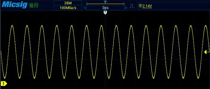

带宽 示波器的前端衰减器和放大器决定了示波器的带宽,示波器的带宽决定了示波器最大能测量的信号频率范围。按照定义,100M带宽的示波器测量100MHz频率,1V的正弦波,信号大小会衰减到0.707V。如果你拿一个50M带宽的示波器去测500M频率的正弦波,信号是绝对会失真无疑的。根据示波器带宽的理论,假设我们测量的信号最大频率在20MHz,那么购买100MHz以上带宽的示波器即可。 采样率和存储深度 ADC模数转换器和RAM高速存储器影响着示波器的另外两大指标:采样率和存储深度。根据奈奎斯特(Nyquist)定律, 如果被测信号带宽是有限的,那么在对信号进行采样和量化时,如果采样率是被测信号带宽的2倍以上,就可以完全重建或恢复出信号中承载的信息而不会产生混叠。事实上,市面上的示波器采样率一般都在带宽的5倍以上。 这里需要注意的是等效采样率和实时采样率的区别,一般价格特别低的示波器如果标注的采样率却很高,就要特别注意厂家标注的是不是等效采样率。 示波器的采样率 = 存储深度 ÷ 波形记录时长 所以你看,示波器的采样率是随着波形记录时长而改变的,而其改变的快慢受存储深度影响,示波器的存储深度越大,在长时间记录信号的时候,采样率就越不容易降低。 垂直分辨率 大多数示波器的垂直分辨率都在8位,这意味着电压值可以被分为256份,如果测量的电压在±1V范围内,那么每份最大可以被精细到7.8125mV, 这对分析数字信号来说也足够了。 8位ADC的直流增益精度一般在±2到3%以内。 触发 示波器的触发功能乃示波器的灵魂功能,正是因为有了它,我们才可以稳定的观察波形,否则信号无时不刻在屏幕里变化,我们也就无法分析信号做出判断了。 大多数示波器有的触发功能就是边沿触发,这也是最基础的。但也有一些示波器会提供更加丰富的触发方式,可以满足用户多样化的信号触发需求。
