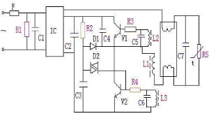

荧光灯电子镇流器问世于八十年代初,由荷兰飞利浦公司首先研制成功。由于它与传统的电感式镇流器相比,特别在电性能上更有独特之处。所以电子镇流器是具有强大的生命力。电感式镇流器电子式镇流器功率因数低(一般为0.5左右)高(达到0.7以上,设有校正电路的可达到0.9以上)电能损耗较大(一般损耗功率20%左右)很小(节电15——20%左右)低电压启动性能较差(低于180v启动困难)很好(150v仍能正常启动)频闪效应50Hz频闪无法克服,对视线不利因工作频率在20KHz以上,故无闪烁感觉。音频噪声有50Hz交流声无体积大小重量重轻(只有电感式的2/10重)高频辐射很小较大价格较便宜较贵制造工艺简单较复杂。荧光灯电子镇流器的电路设计有多种多样,在科学突飞猛进的今天,荧光灯电子镇流器的设计正趋向集成化或模块化,目的是使电路结构简单。电气性能更可靠,稳定,安全。下面介绍一种采用模块和少量电子元件构成的电子镇流器电路图。 HD9712模块内部主要有整流、电流跟踪和分级滤波组成。荧光灯电子镇流器中的功率因数,灯电流波峰系数,电流谐波含量统称三项技术指标。在一般荧光灯电子镇流器中想实现三项指标的同时达到部颁标准是有困难的,采用
HD9712模块的电子镇流器就可以实现该三项指标,并能达到标准中的“H”级所规定的指标要求。接通电源,电流经F1、C1输入HD9712电路的“1、2”脚。经HD9712电路整流,电流跟踪及分级滤波后从“3”脚输出300V左右的直流电压,作为镇流器的工作电源;该电压经R2降压后加到C3和D2锯齿波产生器上。通过C3、D2产生一个锯齿波脉冲去触发振荡器电路,使振荡器开始工作。将工作频率25 30KHz的高频电压送至L4和C4升压后,将荧光灯管内气体电离,灯管点亮。同时少量电流通过C4构成回路对灯丝起到辅助加热作用,以保持稳定照明。 R5是起到软启辉的作用,延长灯管寿命而设。R1是过电压保护电阻
图1 电子镇流器式莹光灯电原理图

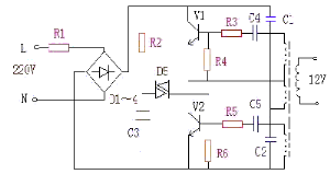

卤钨灯是八十年代末研制成功的一种新型光源。它具有发光效率高,体积小,重量轻、寿命长等特点。为了使这种体积小,发光效率高的新光源得到有效地推广应用,科研人员又将小型的卤钨泡置入一种用石英玻璃制成的冷光杯中。其形状如图2。这种用石英玻璃冷光杯和卤钨泡组合而成的光源称为“石英冷光射灯”(俗称冷光源,或冷光灯)。它具有冷光。光照成束,冷光杯的角度根据需要可以选择,有射程功能。普通白炽灯不可比拟的。所以,这种光射灯大量应用于商店商场的柜台。橱窗里作效果照射和照明。近年来由于人民生活水平的提高,居住条件不断改善。冷光射灯装饰于家庭也越来越普及。为使百姓生活安居乐业,冷光射灯还广泛应用于保安产品上。由于冷光射灯的工作电压均为超低电压,6V、12V,功率20W,50W,所以,在实际使用中必须通过变压器降压后方可使用,一般50W,12V电感式变压器其体积之大,重量太重,不宜在商场里大量使用。为此,科技人员相继又推出一种电子式变压器,其特点:体积小,重量轻,成本低,使用方便等。缺点有:电磁干扰(可以增加吸收回路将其干扰吸收)。电子式变压器的线路图:(12*8cm)工作原理和电子镇流器基本相同,就是输出电压是经铁氧体变压器隔离后降到12V去点然冷光灯。
图2 电子式变压器电原理图
