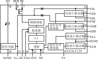

UBA2030T芯片集成了自举二极管振荡器、高压和低压电平移相器、高端(左、右)和低端(左、右)驱动器及控制逻辑等电路,其内部结构框图如图2所示。

图2UBA2030T的内部结构框图

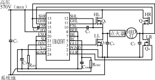

3.1 基本应用电路
用UBA2030T作驱动器和HID灯为负载的全桥基本拓扑结构如图3所示。在这个应用电路中,
图3UBA2030T作驱动器、HID灯为负载的全桥基本电路
图4带外部控制电路的HID灯全桥拓扑结构
图5控制电路以桥路高端作参考的HID灯驱动器电路
图6用低压DC电源为内部电路
提供电流的HID灯全桥驱动器电路
BER脚、BE脚、EXO脚和SD脚都接系统地,没有使用桥路使能和关闭功能。当使用内部振荡器时,桥路换向频率由ROSC和COSC的取值决定。当HV施加电压超过振荡触发门限(典型值是15.5V)时,振荡器开始振荡。如果在HV脚上的电压降至振荡器停止门限(典型值是13V)电压,IC将重新进入启动状态。
一旦IC开始正常工作,在功率开关HL(Q1)和LR(Q4)导通时,HR(Q3)和LL(Q2)则截止;当HR(Q3)和LL(Q2)导通时,HL(Q1)和LR(Q4)则截止。UBA2030T提供的换向逻辑,保证了在HID灯中能产生交变电流。
HID灯的启动需要施加一个3kV~10kV的高压脉冲。由带负阻特性的触发元件、电容器和升压线圈等组成的点火器电路,在通电之后能产生足够使HID灯击穿的高电压,使灯引燃。为防止HID灯出现“声共振”现象,导致电弧不稳,烧坏灯管,对于HID灯驱动电路,往往还要采取“声共振”抑制措施。

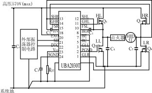

3.2 带外部振荡器控制的应用电路
图4示出的是带外部振荡器控制电路的HID灯全桥拓扑结构。在该应用电路中,UBA2030T的RC脚、BER脚和BE脚连接系统地,桥路换向频率由外部振荡器决定,关闭输入脚(SD脚)可以用作关断全桥电路中的全部MOSFET。

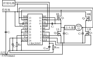

3.3 控制电路以桥路高端作参考的HID灯全桥驱动器电路
UBA2030T在驱动HID灯全桥系统中作为换向器元件使用。HID灯的使用寿命依赖于通过石英壁的钠迁移量。为使钠迁移比率减至最小,HID灯以系统地为参考时,必须在负压下工作。图5示出的是控制单元以桥路高端作参考的HID灯全桥驱动器电路。在该应用电路中,BER脚和HV脚都连接到系统地。

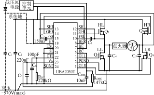

图6所示的以桥路高端作为参考的又一种HID灯全桥驱动电路。BER脚连接系统地,通过HV脚流入IC内部低压电路的电流可以由低压DC电源(如电池)提供,如图6中虚线所示。RDT的数值在50kΩ与1000kΩ之间。当RDT=220KΩ时,死区时间tdead是1μs.
在任何应用中,在IC脚HV上的电压不能低于在VDD脚上的电压。否则,不论是在启动状态还是进入正常工作期间,全桥都不会正确工作。在启动阶段,IC的EXO脚和SD脚都应处于低电平。在EXO脚和SD脚的电压为时间函数时,其变化速率应大于5V/ms。
