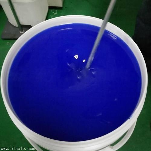

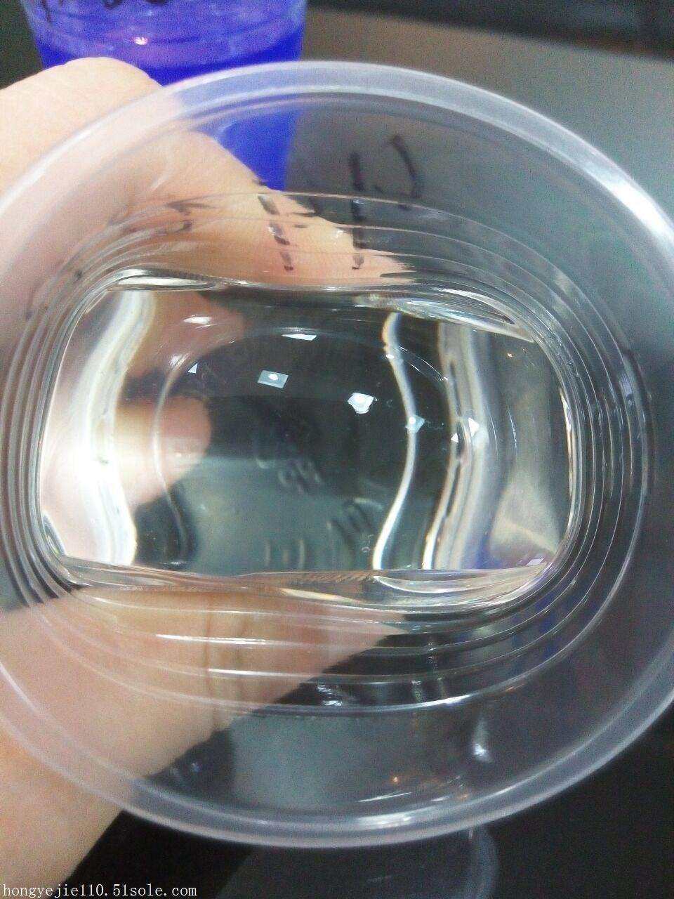

液体硅凝胶使用方法:
混合前,首先把A组份和B组份在各自的容器内充分搅拌均匀。
2、混合时,应遵守A组份:B组份= 1:1的重量比。
3、使用时可根据需要进行脱泡。可把A、B混合液搅拌均匀后放入真空容器中,在0.08MPa下脱泡5分钟,即可灌注使用。
4、加成型液体硅凝胶在使时,固化前后都应保持技术参数表中给出的温度,保持相应的固化时间。 如果应用厚度较厚,固化时间可能会超过,室温或加热固化均可; 液体胶料的固化速度受固化温度的影响,在冬季需很长时间才能固化,建议采用加热方式固化,80~100℃下固化20分钟,室温条件下一般需8小时左右固化。
液体硅凝胶注意事项:
1、 由于加成型硅胶易反应,在用过缩合型硅胶胶料的一切东西再用加成型硅胶时候要清洁干净,以免发生不固化的情况。
2、 在测试之前不可随便往液体硅凝胶里补加颜色或粉体等,以免使胶发生催化剂反应不固化现象。
3、 不同品种的液体硅凝胶,在A、B胶料混合时要严格按照配比要求进行配料,配比不准确,硬度会发生变化。
4、 贮存在阴凉、通风、干燥的库房中,严防潮湿,不与水剂产品共同存放。
