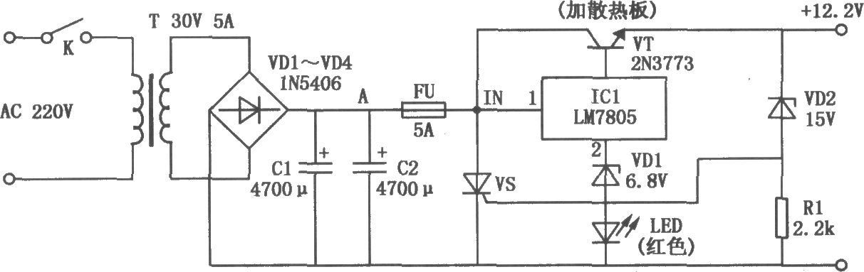

具有过压保护的低压5A/12V直流电源
发布时间:2011-3-28 10:45 发布者:
circuit_share
过压保护
直流电源
如图所示
,当电路出现故障引起过
电压
输出时,电路中熔丝会自动熔断,使电源无输出,设备得到保护。
