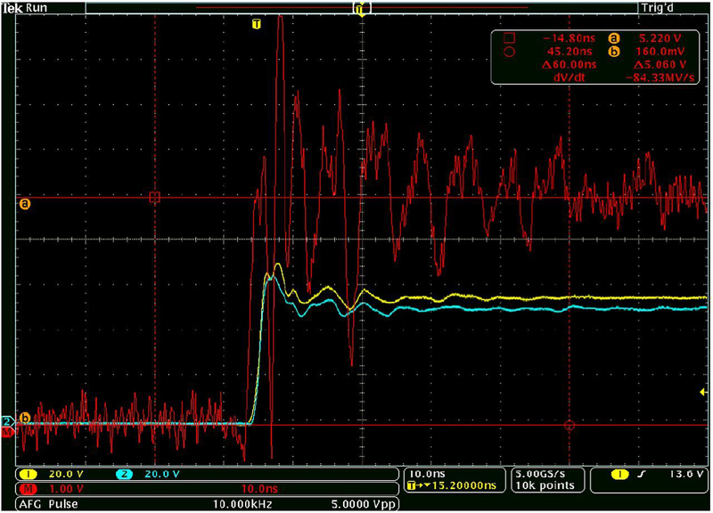

也可以使用伪差分测量(而不是无源探头),可能满足某些低频信号测量。通过进行两个地电平参考的信号测量,使用示波器对两条示波器通道进行减法运算,可以完成测量。在图5中,示波器从CH1的波形中减去CH2的波形,得到红色波形。两个输入必须设置成相同的标度,探头必须一模一样且紧密匹配。这种技术中的共模抑制比(CMRR)很差,如图5所示,特别是在更高频率下,可能会超过示波器输入范围。CMRR是指示波器在进行差分测试时抑制两个测试点的共模电压的能力。
图5. 伪差分测量性能有限,但对拥有低共模信号的超低频信号测量足够了。
