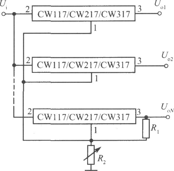

在大型整机中,为避免庞大笨重的电源系统和保证各印刷线路
工作的稳定性,往往要求每一块印刷电路板上都装配一个集成
稳压电源
,并希望这些稳压电源集中控制,取得相同的输出
电压
。利用三端可调集成稳压器可以达到此目的。如图所示是由多个三端可调集成稳压器组成的多路集中控制稳压电源。各集成稳压器的输入端连在一起,由一个电源Ui供电。各调整端也接在一起,由
电阻
Rl和R2统一控制输出电压。为了保证每个集成稳压器的输出电压的偏差不大于100mV,应要求每块印刷线路板的负载
电流
不小于10mA。否则,输出电压的偏差将明显增加。
