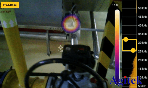

某卷烟厂动力车间压缩空气阀门泄漏

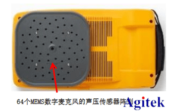

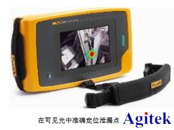

压缩空气泄漏时,在泄漏点因涡流会产生声波/超声波能量,这些能量通过空气传递至声学成像仪的声压传感器阵列,在显示屏上以可见光图像为底、声波/超声波能量按照调色板颜色显示的画面,从图像上即可快速对泄漏点进行排查,并可将泄漏点以JEPG照片或MP4视频格式进行保存。

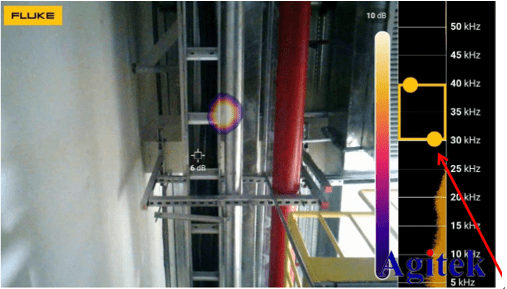

某汽车配件厂架空压缩空气管线泄漏(离地约6米)通过触摸屏快速调整对声学成像频段,压缩空气泄漏频段通常在20kHz以上,该现场的频段设置为30kHz-40kHz(黄色框),清晰地反映出泄漏点的位置,并有效屏蔽了现场的噪声干扰。
