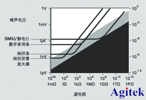

2、大电机的内阻大,开路电压测不准
上图为您介绍了测量灵敏度的理论极限取决于在电路中的电阻所产生的噪声。电压噪声是与垫着、带宽和绝对温度的乘积的平方根成正比的。从图中可见,源电阻限制了电压测量的理论灵敏度,也就是说能准确测量一个1Ω源电阻的1uV信号时,如果该信号的源垫着变成1TΩ,则该测量就会变得不可能。因为在源电阻为1MΩ时对于1uV的测量已经接近理论极限了。这时候采用通常的数字万用表是无法完成这类测量的。了解了这个原理,选择合适的仪器是保证准确测试微小信号前提。

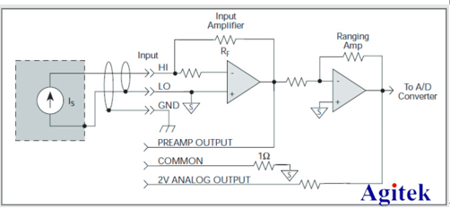

3、信号变化快,很难测电压或者电流峰值
由于机械的拉伸和冲击碰撞运动都是在短时间内完成,而评价一个纳米发电机的性能高低的一个关键因素是其输出的峰值电流和峰值电压,以及峰值功率,而采用传统的表由于采样率不足,就可能导致峰值点采集缺失,从而会误导实验人员,导致错失机遇。
而吉时利的高阻计内置了模拟输出端口,通过将测试信号转化为一个2V的模拟电压信号进行实时输出,这样只需要在外部再加一个高速/高ADC的采集系统就可以将快速变化的电流,电压和电阻进行实时采集。

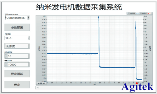

微小电流信号测试应用
采用高内阻的吉时利静电计6517+数据采集仪DMM6500+纳米发电采集软件来进行微小纳米发电电流数据采集。

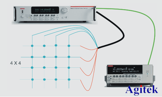

纳米发电矩阵应用测试
由于现在纳米发电机中有一部分已经转向实际应用研究,其中之一就有压力传感方向,而矩阵式压力传感器的测试是很多老师和同学比较头疼的一个问题,为了解决这类问题,我们就根据要求搭建了一个测试方案如下:
测试配置:
