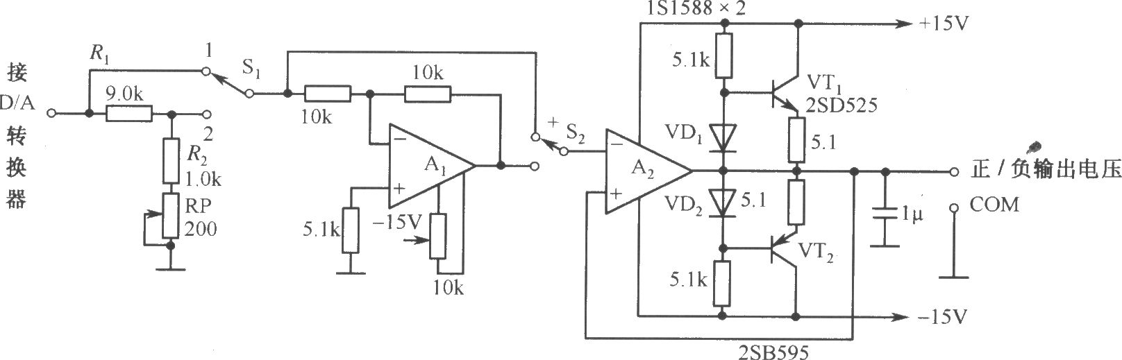

输出电压频繁转换时,采用数字开关进行控制非常方便,电路如图所示。它是自动可逆控制的电源,D/A转换器采用3位BCD码输入的DAC-80-CCD-V,所以需要3个3位可逆计数器CD40192。因DAD-80-CCD-V是BCD补码输入,所以计数器CD40192要后接反相器CD4069,计数器的内容与输出电压相对应,因此,采用LED显示器。可逆用开关S1~S3要采用中间关断的两个方向调整的开关。步进时间由可逆时钟的周期决定,选择适当的时间常数。复位开关S4使输出电压返回到零,并兼用起始清零。需要高分辨率时,可采用16位BCD码输入的D/A转换器,如DAC169-16D,可获得1mv的分辨率。
