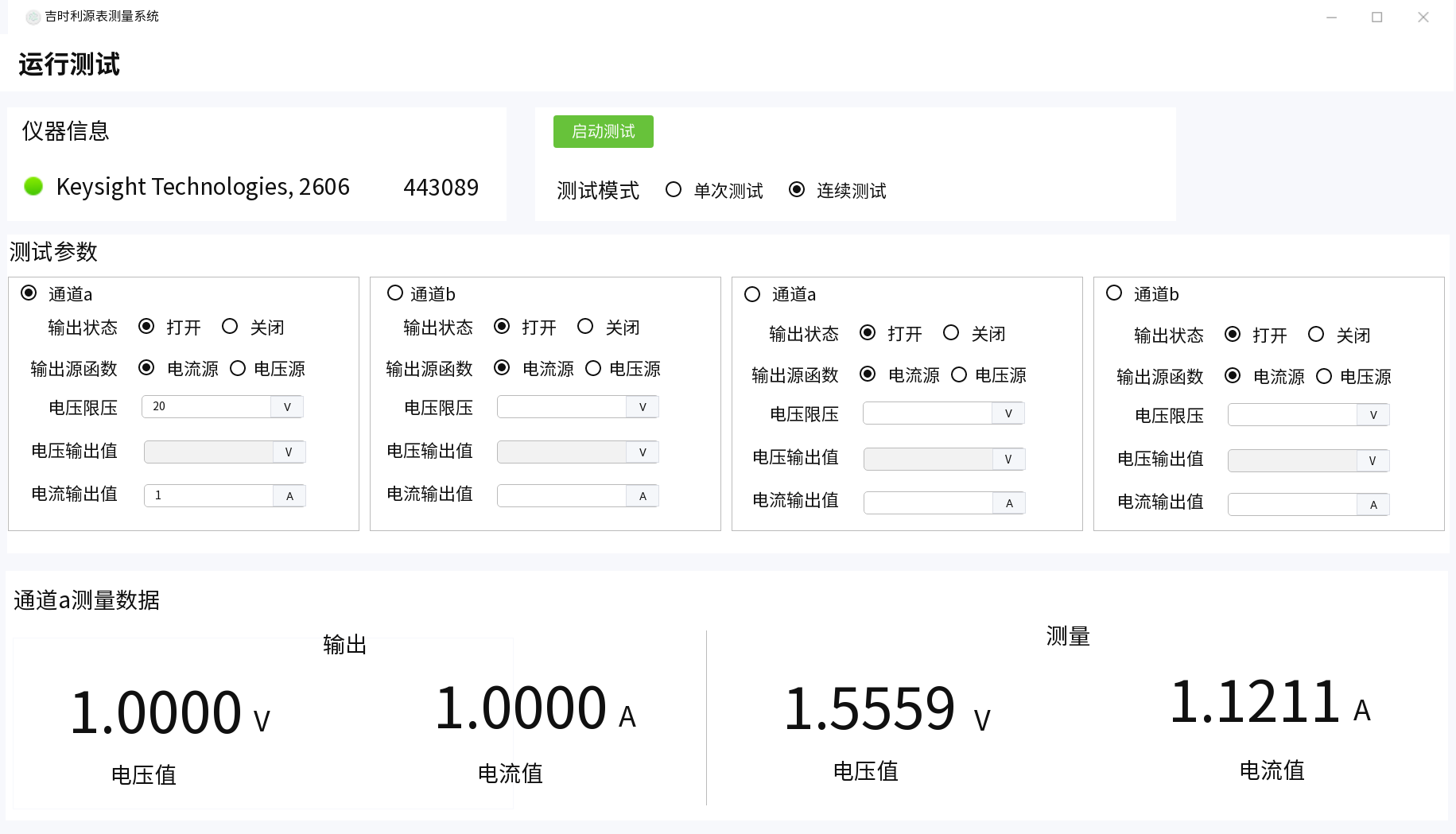

   纳米软件吉时利源表程控软件只有一个界面,虽然是一个界面,但是这个界面包含仪器连接、参数设置、运行测试、通道选择、数据显示5个板块,纳米软件ATELAB桌面应用界面设计相较于Labview/CVI的简直是太强大了。
◆ 仪器连接:计算机与源表连接成功之后,软件自动检索仪器型号。
◆ 参数配置:当输出源函数为电压值时,电流限流,测试电压值。当输出源函数为电流值时,电压限压,测试电流值。
◆ 运行测试:测试模式分为单次模式和连续测试,用户可根据情况自主选择。
◆ 通道选择:可同时连接4个通道,当连接到哪个通道时指示灯亮。
◆ 数据显示:测试过程中,数据实时显示在界面下方。用户可监测到有效数据。

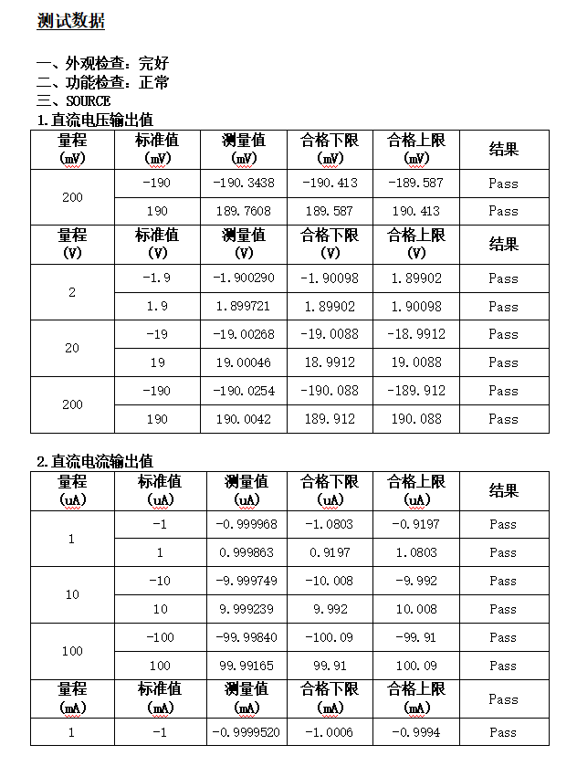

软件完成整个测试之后,数据会已excel格式保存到本地,用户也可提供自由的数据保存格式定制化开发。
