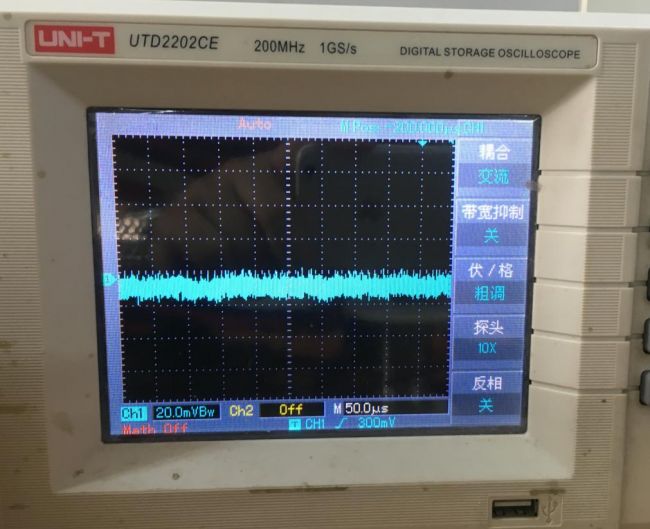

二、电源纹波测量
    我测试的是LDO输出的3.3V电源上的纹波,从纹波上来看,USB示波器效果并不怎么明显,得到的数据和波形,丢失了很多的信息。

    乐拓USB示波器在波形采集的准确度上,和专用的数字示波器基本上差距很小。但是在小信号的采集上,有一些很小的信息会被丢失,可能是采样的精度不够,毕竟两者的成本和指标差距摆在那里。
