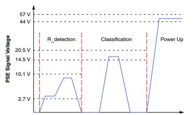

设计受电设备时,要考虑许多功能,包括运行模式、PD检测和分类。为了避免损坏非PoE设备,PSE必须在提供电源之前检测是否已连接受电设备。使用有效特征检测PD模式,并在受电设备中使用25kΩ电阻去实施。当PSE提供两个连续的电压(V1 = 2.7 V和V2 = 10.1 V)用于电阻检测时,它记录电流值,确定PD的存在,然后激活为设备供电。图1描绘了启动期间的电阻检测阶段。
图1:启动阶段的波形

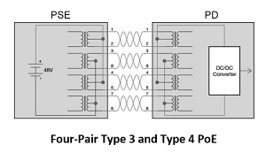

图2所示是Type 1和Type 2应用的模式A和模式B供电。图3描绘了Type 3和Type 4中4对模式的接线。
图2:模式A和模式B PoE功率传输
图3:4对PoE功率传输

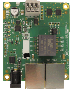

NCP1095GEVB和NCP1096GEVB评估板使设计工程师可以快速评估两个控制器的运行,然后实施有助于设计过程的物理设计。它们包括GreenBridge2有源桥、RJ45连接器和局域网(LAN)变压器。
图6:NCP1095GEVB / NCP1096GEVB评估板
