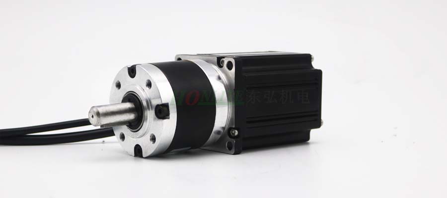

        无刷直流电机,顾客应用一段时间发觉,电动机起动出现异常,有时必须依靠外力作用,才可以起动是怎么回事呢?
主要有三点原因
1.霍尔异常,检查霍尔线是否
2.检查霍尔板是否进水,因为环境有水
3.检查驱动器电位器是否接实。
测试方法:
顾客买来有刷电机直流无刷电机碰到了,那样的难题 ,接上线,电动机不转,用力拧上电动机轴,电动机转起来了,解决方法是我们去拿数字万用表去检验电动机的霍尔元件线,
首先大家把数字万用表的黑笔放到无刷直流电机控制器的H-上,红直流电流表放进控制器的HV上这个时候去拧上电动机轴,此刻数字万用表上是0-9V转动, 这表明它是一切正常的,
再次大家把数字万用表的黑笔放到无刷直流电机控制器的H-上,红直流电流表放进控制器的HV上这个时候去拧上电动机轴,此刻数字万用表上是0-9V转动, 这表明它是一切正常的,
再度把数字万用表的黑笔放到无刷直流电机控制器的H-上,红直流电流表放进控制器的H W上这个时候去拧上电动机轴,此刻数字万用表上一直是9V沒有转动, 这表明HW相是不太好 ,认真仔细了HW的霍尔元件线,是霍尔元件线沒有接好,接上线后电动机通电即旋转了。
