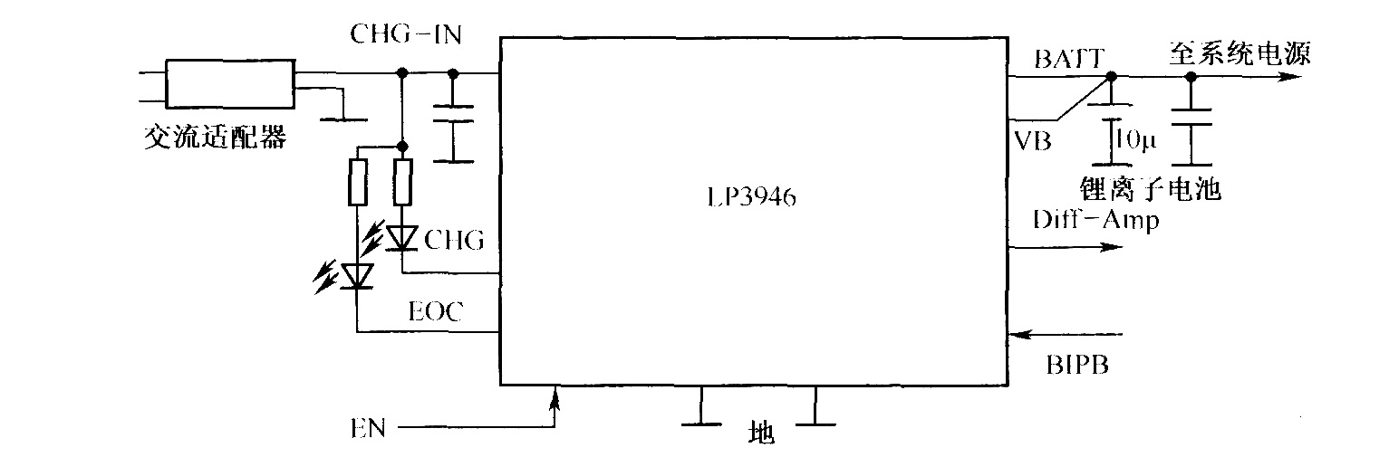

LP3945是一种独立的单节锂离子电池充电器,具有一个集成的传输晶体管和
电流
检测
电阻
器.除了具有充电功能之外,它还可以用语低压降(
LDO
)模式.这种功能在制造期间特别有用,因为无须在进行产品测试和性能验证时接入锂离子电池.由LP3945构成的独立型充电器
如下图所示

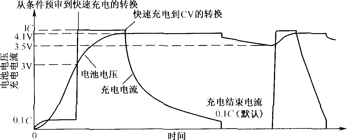

LP3946的充电周期如下图

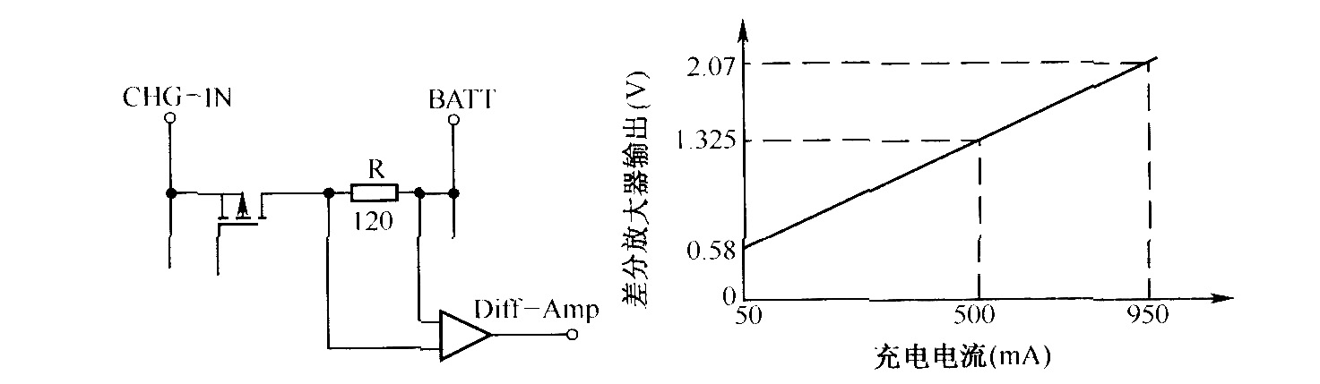

充电电流感应电路如下所示
