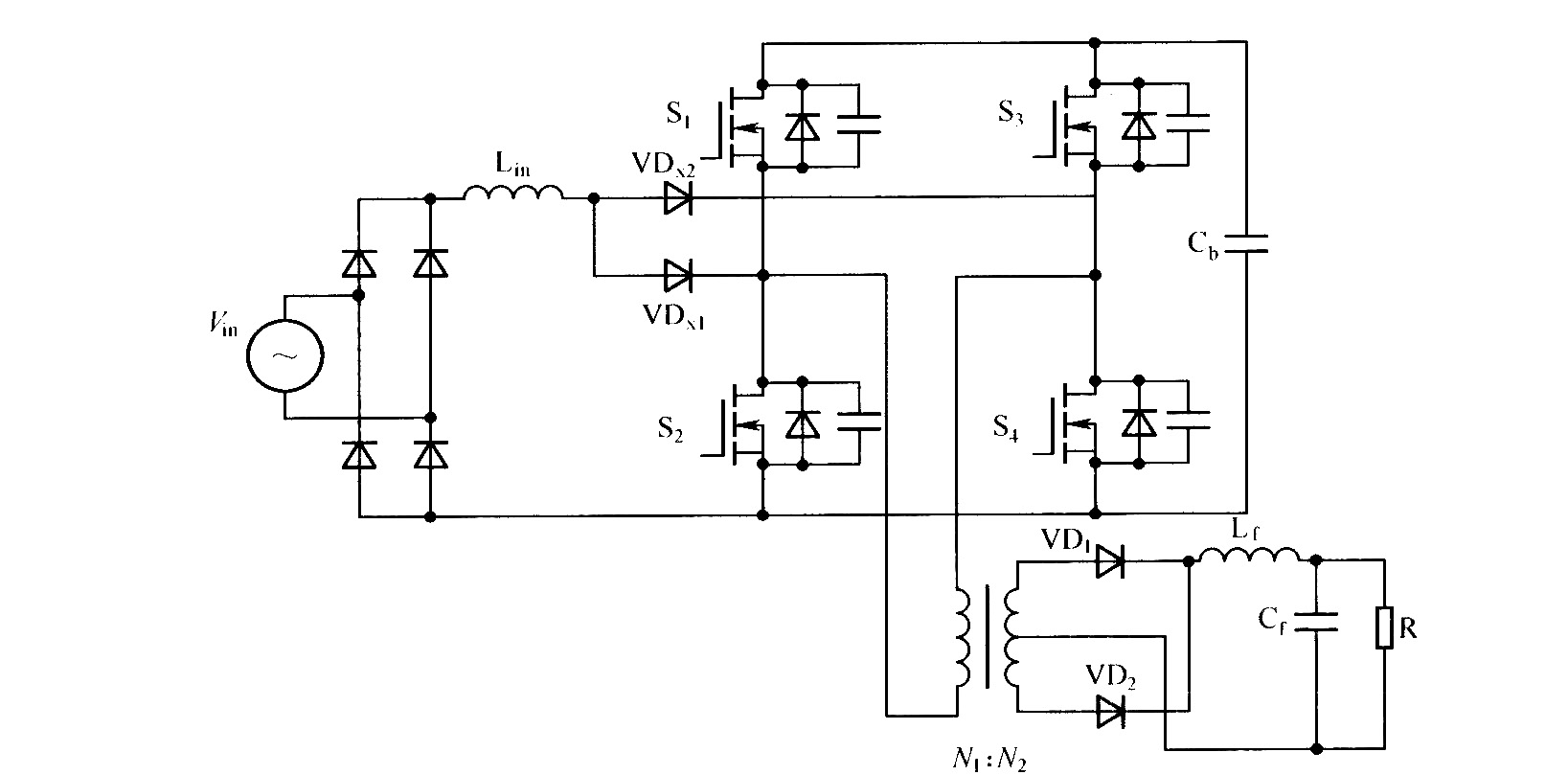

PFC技术发展至今已经逐渐融人到许多优秀的变换器
中。这些新的拓扑结构可以很好地抑制电源输入谐波,整定输入
电流
波形,同时又具有极好的输出特性,充分发挥了PFC电路和功率变换电路的优势。
如图所示的是将Boost电路与全桥变换器合成在一起的单级PFC电路。实际应用时对VDx1和VDx2的充放电电路进行改进,可以得到更好的效果。该电路可以实现对输入电流波形的整定,同时又可以工作在较大功率场合,发挥了全桥电路的特点。同样,PFC电路还可以与其他电路结合,也能收到很好的效果。
