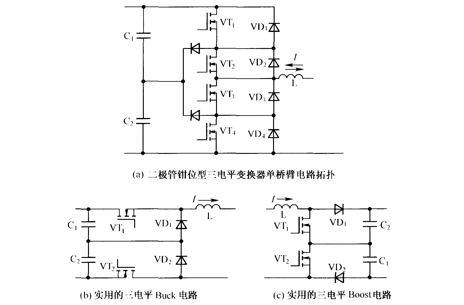

传统的两电平逆变电桥可以很容易地拆分得到Buck和Boost
,采用类似的方法,可加将如图(a)所示的
二极管
钳位型三电平逆变桥臂,经过适当改进,拆分为如图(b)和(c)所示的具有价值的三电平Buck电路和Boost电路.
