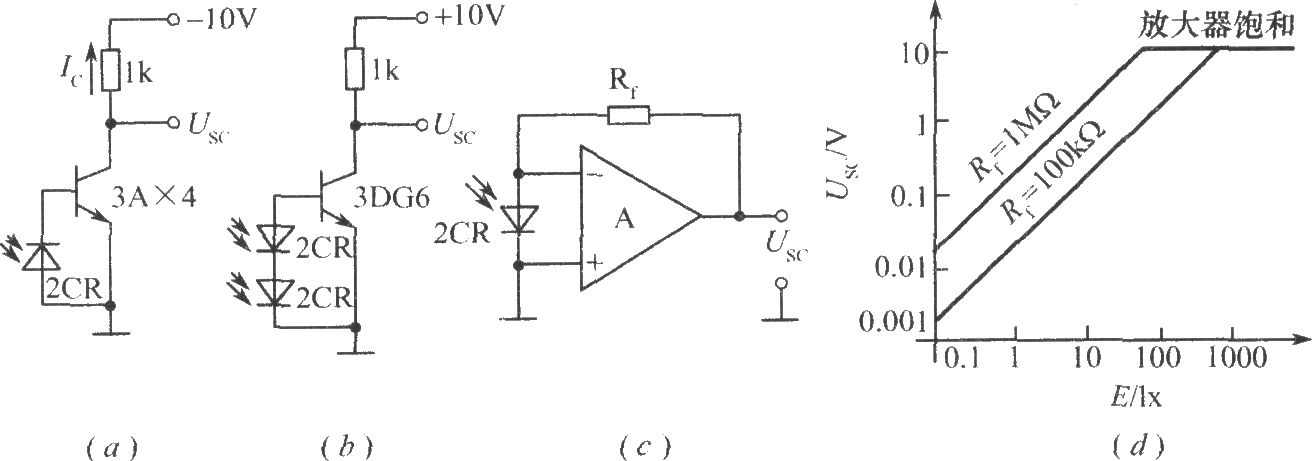

图(a)、(b)为工作于线性区的光电流放大电路。图(a)中的三极管必须用锗管。因为光电池的最高开路电压仅0.6V,而硅管一般要0.7V才导通。当光照产生的输出电压大于0.3V,三极管3AX4开始导通,输出电压Usc由-10V开始减小。由于3AX4的输入阻值较低,可获得较好的线性输出。图(b)采用两只光电池串联,三极管可用硅管。图(c)所示的电路是与运算放大器相连,其等效负载电阻为零,因此运算放大器的输出电压等于硅光电池短路电流Isc与放大器反馈电阻Rf的乘积,即USc=IscRf,而且输出有良好的线性,如图(d)所示。
